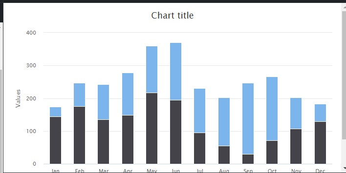

ich brauch nochmal Hilfe:
Ich möchte in ein Säulendiagramm ähnlich diesem aus der Demo von Highchart
den jährlichen (geloggte Daten) Energieverbrauch in PV-Erzeugung, EInspeisung und Eigenverbrauch als „stacked“-Säule darstellen und die Jahre nebeneinander.
Ich bekomme es aber nicht allein hin:
	$serie = array();
	$serie['name'] = "Enerige";
    $serie['stacking'] = "normal";
	$serie['data'][] = array('name'=>'PV Ertrag', 'Id' => 26421, 'Unit'=>"kWh");
	$serie['data'][] = array('name'=>'Vertrauch', 'Id' => 59229, 'Unit'=>"kWh");
    $serie['data'][] = array('name'=>'Einspeisung', 'Id' => 39229, 'Unit'=>"kWh");
	$serie['Unit'] = "kWh";
	$serie['ReplaceValues'] =false;
	$serie['type'] = "column";
	$serie['step'] = false;
	$serie['yAxis'] = 0;
	$serie['shadow'] = true;
	$serie['states']['hover']['lineWidth'] = 2;
	$serie['marker']['enabled'] = false;
	$serie['marker']['states']['hover']['enabled'] = true;
	$serie['marker']['states']['hover']['symbol'] = 'circle';
	$serie['marker']['states']['hover']['radius'] = 4;
	$serie['marker']['states']['hover']['lineWidth'] = 1;
	$CfgDaten['series'][] = $serie;
hardlog
einzelne Daten versuchsweise bekomme ich hin, aber keine Serien geloggter Daten.
   $serie['data'][] = array('color' => 'blue','TimeStamp'=> mktime(0,0,0,1,1,2020),'Value'=>5);
    $serie['data'][] = array('color' => 'yellow','TimeStamp'=> mktime(0,0,0,1,1,2020),'Value'=>10);
    $serie['data'][] = array('color' => 'red','TimeStamp'=> mktime(0,0,0,1,1,2020),'Value'=>7);
