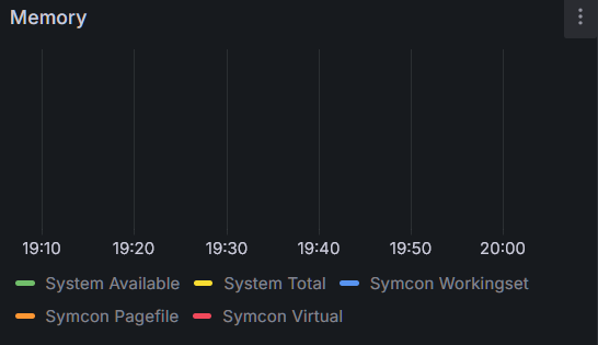

Ich bekomme keine Memory Daten
@paresy hast du eine Idee? Hat sich da mal etwas verändert?

Schau mal bitte was dir Sys_GetMemoryInfo für Werte liefert. Diese nutzen wird.
Sorry, sinnvoll editieren ging auf dem Android Tablet im Browser leider nicht.
Ausgabe ist
Array
    [TOTALPHYSICAL] => 950181888
    [AVAILPHYSICAL] => 274542592
    [TOTALPAGEFILE] => 0
    [AVAILPAGEFILE] => 0
    [TOTALVIRTUAL] => 536866816
    [AVAILVIRTUAL] => 1224704
aber das Widget bleibt leer.
Auch nach über 36 Stunden keine Daten für Memory, alles andere wird dokumentiert.
Aber gerade der Speicher wäre ja mein PI3 Thema @paresy .
Ich bin vor 2,5 Tagen auf einen PI4 mit 4 GB Speicher umgezogen und habe seit dem auch Memory Werte im Grafana.
Könnte es sein, dass die Speicherabfrage im PI3 nicht bzw. anders funktioniert?
Kann ich mir eigentlich nicht so richtig vorstellen. Die sollte überall unter Linux so ziemlich gleich sein.
Wir holen uns die Ausgabe hier her: /proc/meminfo
Falls du den alten Pi noch hast, poste gerne mal die Ausgabe davon.
