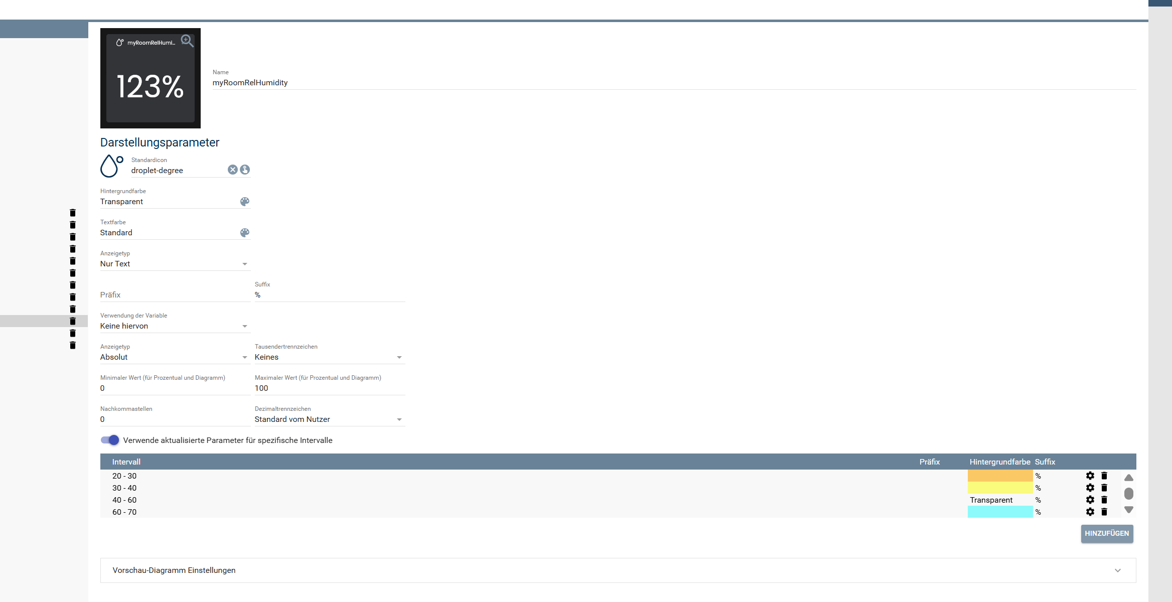

Das trifft eigentlich für alle Variablen zu. Hier schon einmal ein die Vorlage für RelHumidity:

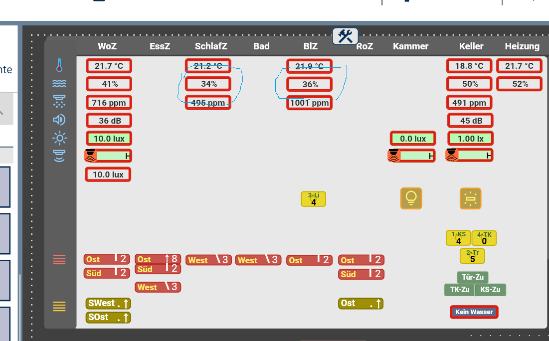

Demnach sollten die beiden eingekringelten Felder doch eigentlich gelb unterlegt sein:
Bei den grün unterlegten Felder sind noch Profile am Werk, da funktioniert es.

Hab mir das gerade angesehen, Hintergrundfarben bei Intervallen werden leider noch nicht unterstützt :open_mouth:
Versuche das auf jeden Fall zeitnah zu fixen :wink:
