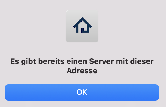

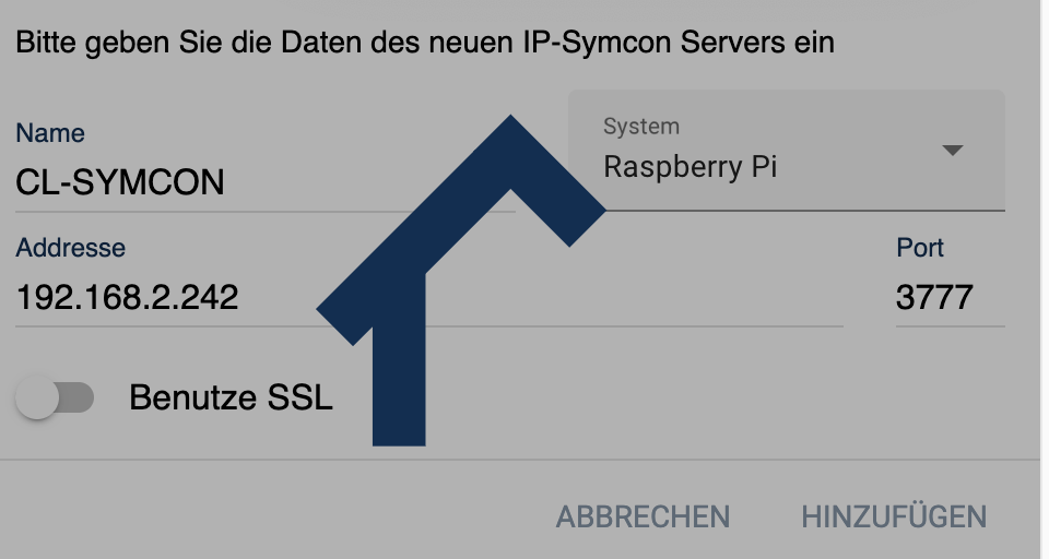

Jetzt kann es schonmal vorkommen, dass bei zwei unterschiedlichen Kunden die selbe IP-Adresse für das Symcon System genutzt werden, z.B. 192.168.2.242.
Leider kann ich in der Pro Console die zweite Verbindung nicht anlegen:
Die Pro Console hängt sich dann unter Mac OS auf:

Das der Dialog sich aufhängt hat Niels zur 8.2 schon korrigiert :slight_smile:
Bzgl. der IP-Adresse ist das Problem, dass wir diese als Key für die Einträge nutzen. Deswegen erlauben wir nicht, dass du die doppelt drin hast. Wäre für dich ein Workaround, dass du einfach im Namen beide Kundenname drin hast?

Ich habe dabei gesehen dass wir den Namen als key verwenden. Somit sollte dein Wunsch eigentlich möglich sein. Muss mal schauen, ob es doch einen anderen Grund gibt warum wir das prüfen oder ich das nur falsch in Erinnerung habe.
