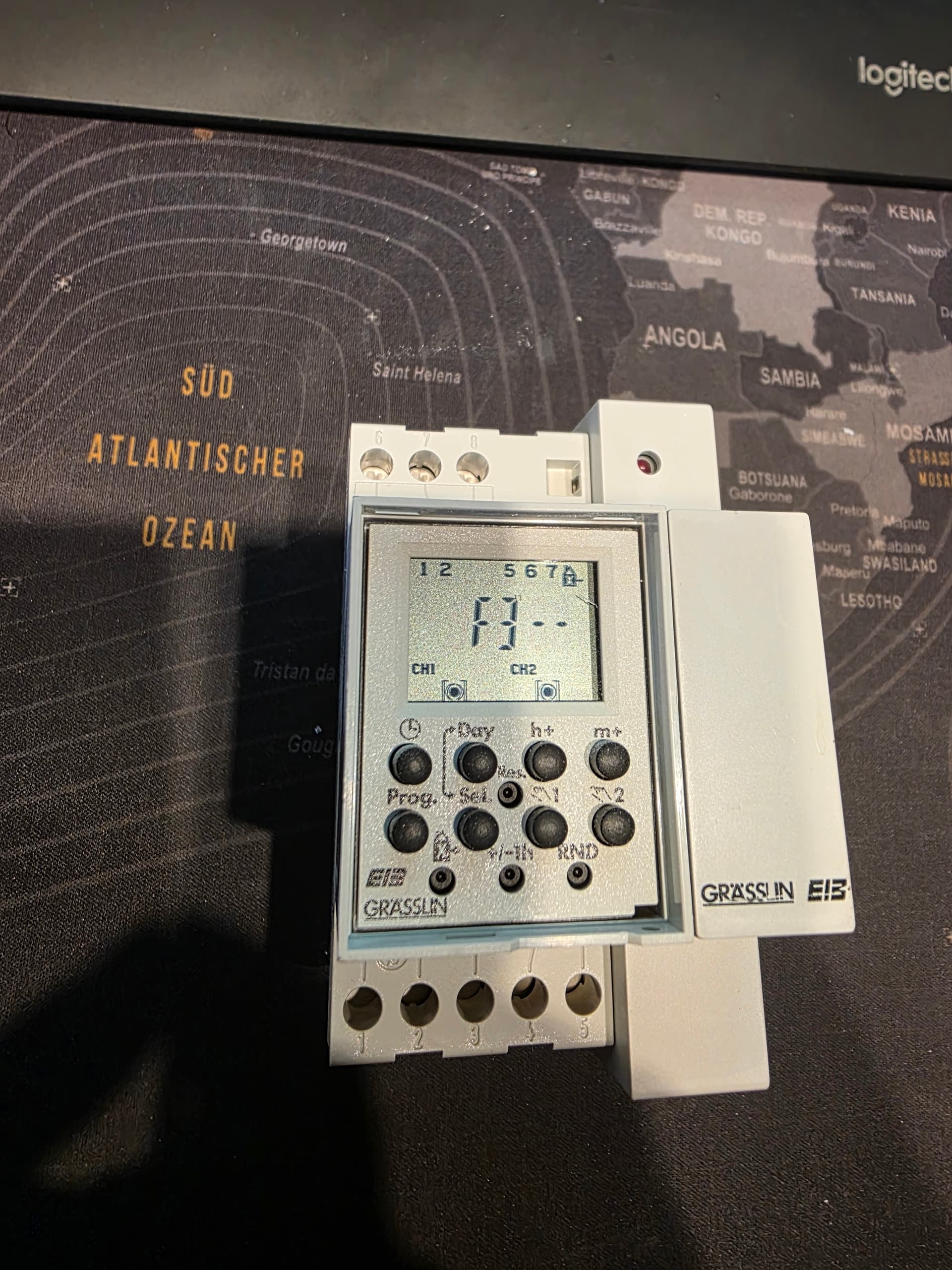

Laut ETS Geräteinfo stammt die 1.1.22 vom Hersteller Grässlin, der insbesondere auch Zeitschaltuhren herstellt. Eine solche wirst du wohl im Verteiler finden.
Dann scheint das hier der Übeltäter zu sein:
Zeigt auch „F3“ könnte ein Fehler sein…
Leider hab ich da keine Anleitung oder ähnliches mehr.
Ich hab den jetzt einfach mal ausgebaut. Ich brauch ihn eh nicht mehr, weil ich Zeitsteuerungen etc. nur noch über IPS mache.
