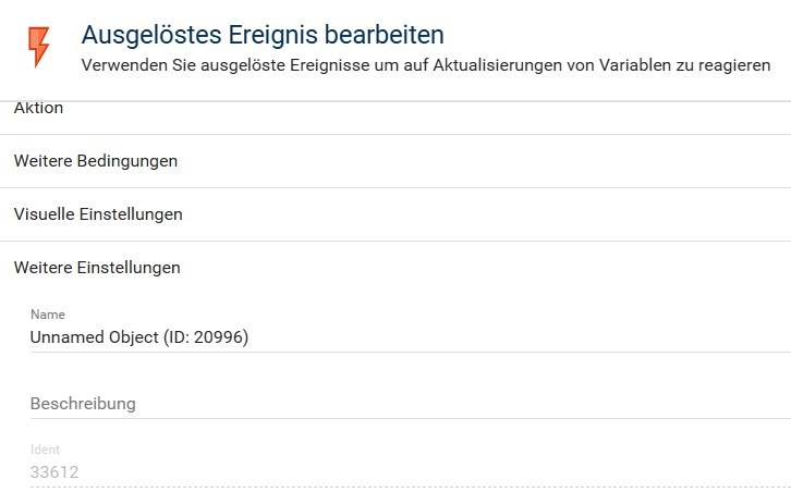

an dem Skript hängt ein Ereignis, das als Ident eine ID eines Verbrauchers (hier Pumpe Gartenwasser) hat.
über das Skript wird der Wattwert aus dem Verbraucher gelesen und wenn der den Wert 50 übersteigt, wird die Var. parent auf True gesetzt
die prüfe ich dann per Timer ob über 30 minuten True ist, dann gebe ich eine Meldung aus.
mit genau dem gleichen Skripten prüfe ich viele Sachen, z.B. Türen oder Fenster länger offen als…
läuft seit Jahren.
Ein Ereignis hat keinen Ident.
Den kenne ich nur von Variablen
Oder meinst du den Namen im Ereignis?
Fehlt in dem Bild noch die Variable mit dem POWER Wert unterhalb des Toggle-Scripts?
wenn man ihm eine Ident zuweist, schon
die Var. 33612 hängt direkt unter einem Tasmota Gerät mit Strommessung
Jedes Objekt kann einen haben.
Alle Statusvariablen haben immer einen Ident.

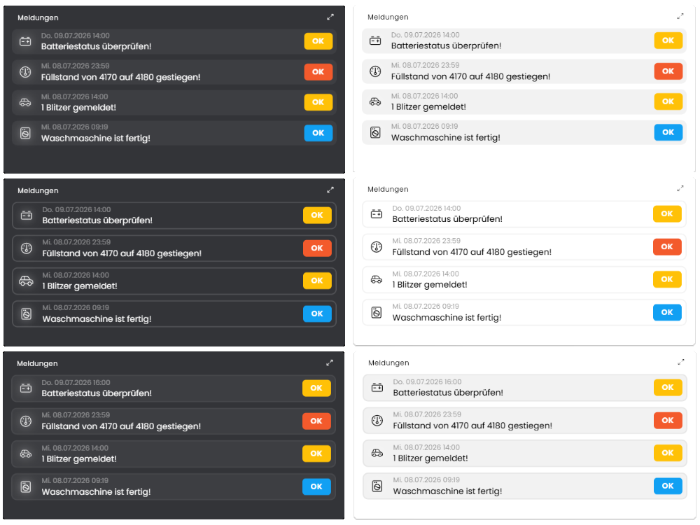

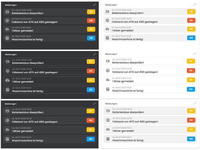

:red_exclamation_mark::red_exclamation_mark::red_exclamation_mark: AN ALLE BIBO-NUTZER :red_exclamation_mark::red_exclamation_mark::red_exclamation_mark:
Wie schon vor längerer Zeit hier beschrieben, neigt sich die „öffentliche“ Lebenszeit dieser Bibliothek ihrem Ende entgegen.
Ich habe gestern noch ein letzztes kleines Update für die Meldungsverwaltung hochgeladen und damit die letzten offiziellen Änderungen vorgenommen.
>>>> ENDE DES SUPPORTS FÜR DAS WEBFRONT <<<<
Wie geht es weiter?
Ich habe meinem eigenen WebFront inzwischen gekündigt und bin zu 100 % auf die „neue“ TileVisu gewechselt. Das spiegelt sich auch in meinen Skripten (und Modulen) wider. Ich fahre nicht mehr zweigleisig und entferne nach und nach alle klassischen HtmlBoxen und Profile. Damit bin ich bereits recht weit, was die Pflege meines Systems erheblich erleichtert.
Wie versprochen werde ich weiterhin meine wichtigsten Skripte in dieses Repository einchecken – allerdings ausschließlich mit Unterstützung der TileVisu und ohne direkten Support.
So habe ich beispielsweise das Meldungsskript in Version 7.0 maximal entschlackt und strukturell auf die neue Visu abgestimmt. Wer mit der bisherigen Version zurechtkam, sollte sich auch in der neuen Version schnell zurechtfinden. Allerdings wird künftig kein Wert mehr auf Kompatibilität mit dem WebFront gelegt, sondern auf die neuen Features der TileVisu.
Mit einem kleinen Ausblick auf die Zukunft verabschiede ich mich und bedanke mich bei allen treuen Nutzern.
