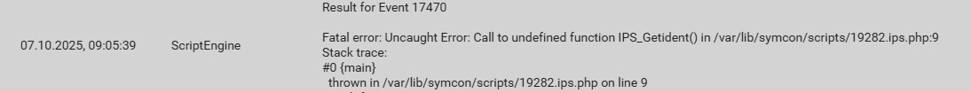

ich habe die Skript Bibliothek angelegt und dabei anscheinend irgendwas “zerstört”
ich habe mir die Skripte neu angelegt und dann auf Linux ebene die 55555.ips.php in autoload.php und System.Functions.ips.php umbenannt. nun hagelt es Fehlermeldungen. das Skript System.Functions.ips.php habe ich dann auf linux wieder gelöscht, es kommen nun weniger Fehlermeldungen . Was kann/muss ich tun ?
kleine Ergänzung: Die Fehlermeldung kommen nicht aus skripten von Pitti, sondern von Skripten,
die schon seit Jahren laufen.
Beispiel ein Toggle Skript:
$ID = 	$_IPS['SELF'];
$ParentID = IPS_GetParent($ID);
$WERT = getvalue($ParentID);
$WERT1 = $ParentID;
foreach (IPS_GetChildrenIDs($ID) as $objekt);
$T2=IPS_Getident($objekt);  //Name der Variable
$POWER 	= getvalue($T2);   // Variable aus Ident des Ereignisses
// ab hier nicht ändern
if($POWER > 50)
      if($WERT < 1)
	  setvalue($WERT1, 1);
else
      setvalue($WERT1, 0);
Oliver
Warum machst du so etwas?
Im Blog (Link im ersten Beitrag) wird doch gezeigt wie man innerhalb der Konsole ein Skript umbenennt.
Jetzt fehlt Symcon doch die Zuordnung zwischen Objekt (Typ Script) und der Datei.
Nur das es gar keine Funktion IPS_Getident gibt. Somit hast du entweder noch mehr kaputt gemacht, oder es soll sich um IPS_GetObjectByIdent handeln.
