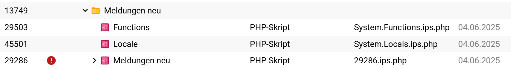

Zeig doch mal etwas mehr von den Inhalten der autoload und dem Script wo der Fehler aufläuft, speziell da wo der Check auf die Lib steht.
Gruß Heiko
PS: auch vom Verzeichnis und Objektbaum

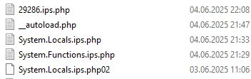

um Tippfehler zu vermeiden, habe ich die Dateien und Dateinamen jeweils kopiert und eingefügt. Nachdem ich dann das Dashboardprogramm kopiert habe und auf ausführen geklickt habe sind dann diese Fehler entstanden.
Screenshot 2025-06-06 090753
Auszug aus dem Scrpitordner.
Vielen Dank für die schnelle Reaktion!!
Alfred

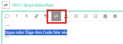

Code kannst du so einfügen:
Screenshots helfen nicht wirklich :wink:

lang die der autoload oder die 3 anderen auch??
Wo kommt das her?
Sonst sieht alles gut aus.
