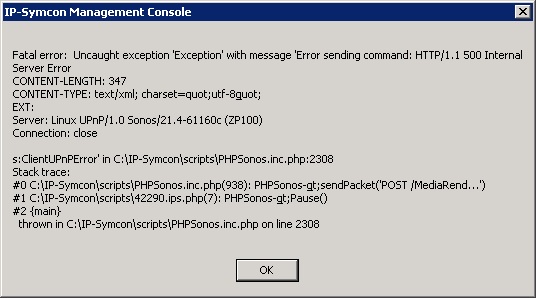

Mein Küchen ZP100 schmeisst mir ständig anhängende Fehlermeldung aus. Die Funktionen die ich ausführen möchte werden aber trotzdem manchmal ausgeführt, manchmal nicht.

Die gezeigte Fehlermeldung von einem meiner ZP´s geht leider trotzdem nicht weg.

War jetzt soweit das es nur noch eine Fehlermeldung bei „SetVolume“ gibt, dann plötzlich geht aber alles wieder nicht, mit besagter Fehlermeldung.

Kann keiner von Euch Spezies die Fehlermeldung interpretieren ?
Ist doch irgendwie bizarr, was schmeisst er mir denn da zurück ? Einmal geht der SetVolume und Radio Befehl wieder ohne Probleme, sofort danach wird er wieder nur mit fehlermeldung quittiert…
