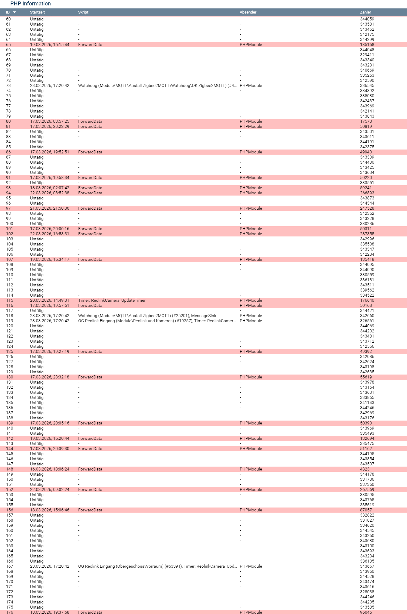

Hallo
Wie kann man hier vernünftig rausfinden welches “Skript” “Module” diese Einträge verursacht? ForwardData sagt mir leider nichts.
Alex ![]()
Hallo
Alex ![]()
Mach mal einen Doppelklick darauf. In der 9.0 haben wir übrigens diese Anzeige noch mal verbessert, sodass dort auch die Instanz/Modul zu sehen ist, die da aktuell klemmt.
@paresy das hätte ich als erster versucht, aber da passiert nichts.
das sollte man ja in V8.x auch irgendwie dahinter kommen.
Der die Software gebaut hat solle es ja wissen ![]()
also geht nur auf 9.x Updaten oder kann ich noch was machen?
Meine Empfehlung ist das 9.0 Update.
