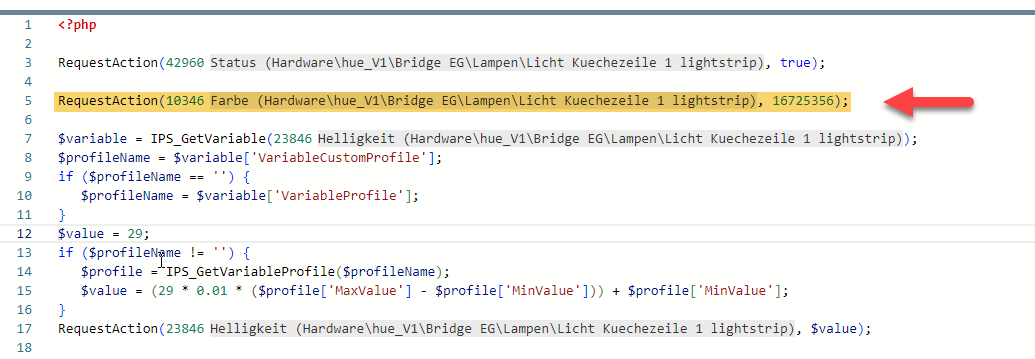

Guten morgen zusammen, kennt jemand diese Warnung?
Warning:
Warning: Undefined array key „/lights/29/state/bri“ in /var/lib/symcon/modules/.store/info.schnittcher.ips.philipshue/HUEDevice/module.php on line 620
in /var/lib/symcon/scripts/23419.ips.php on line 5
skript:
Was passt dem Modul nicht? ich sehe keinen Fehler, dieser tritt erst seit dem Wechsel auf 7.2 auf!
Danke vorab
hallo, keiner eine Idee?
Du nutzt die alte Version von meinem Modul, du solltest auf das aktuellsten Modul wechseln: Philips HUE V2 — IP-Symcon :: Automatisierungssoftware
