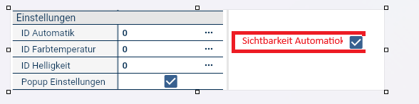

Ich versuche mir grade ein universelles Persönliches Steuerelement für Lampen zu bauen wo man Diverse Einstellung zu der Lampe machen kann. Somit habe ich auf dem Persönlichem Steuerelementen einen Butten gesetzt welches ein Popup öffnet wo man div. Einstellung machen kann.
Das Popup habe ich auch gefüllt mit Persönlichen Steuerelementen. Jetzt wird aber nicht bei jeder Lampe immer jedes Persönlichen Steuerelementen in dem Einstellungspopup benötigt weil die Funktionalität nicht immer gegeben ist.
Gibt es die Möglichkeit in dem Einstellungspopup das Persönlichen Steuerelementen über einen Öffentlichen Schlüssel Sichtbar bzw. unsichtbar zu schalten in dem Designer.
z.b. so:

Hätte ich auch schon benötigt, ist aber leider nicht so einfach umzusetzen.
Du könntest „Remote Sichtbarkeit“ verwenden und dann im Persönlichen Steuerelement 2 Virtuelle Variablen mit TRUE und FALSE verwenden um die Steuerelemente dann ein bzw. auszublenden.
Nicht die perfekte Lösung, aber die sollte zumindest funktioneren :wink:
