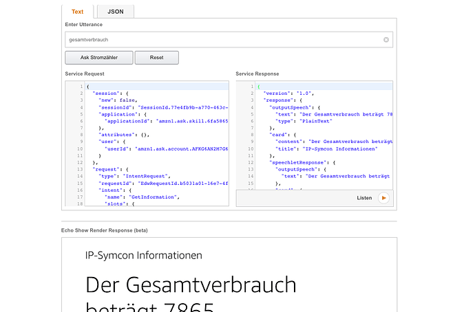

Ich habe wie im Beispiel von Patami und in der Doku beschrieben das Framework und das Beispiel angelegt. Die Verbindung funktioniert generell, USER-ID und Application-ID werden erkannt, dann scheitert jedoch die Validation der Decive-ID. Im Debug-Modus von Symcon steht, Device ID is invalid und im Test-Center von Alexa wird „Der angeforderte Skill konnte nicht ausgeführt werden weil eine ungültige Device ID übergeben wurde.“ zurückgegeben und alles weitere abgebrochen. Ich habe mich schon durch alles mögliche Im Internet „gewälzt“ finde aber keine Lösung. Kann mir jemand helfen? Kann ich die Device-ID-Validation irgendwie deaktivieren? Ich wüsste nämlich auch nicht, dass ich sie bewusst aktiviert habe.
Ich nutze IP-Symcon 4.4 und das Patami-Skript 3.4. Custom Skill und Intent sind so angelegt wie hier beschrieben: System Information Custom Skill - Patami IP Symcon Framework - Braintower Docs
Ich scheitere dann am Testen unter der Alexa Developer Console.
