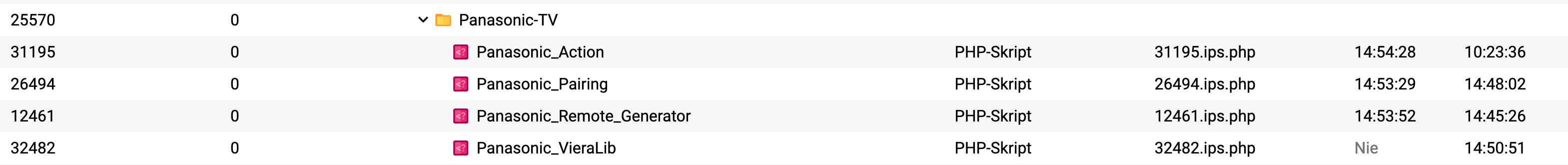

Alle Scripte in eine gemeinsame Kategorie (z.B. Panasonic-TV) importieren und dort lassen. Der Scriptname muss identisch mit dem Dateinamen sein (ohne Suffix .ips.php) Das sollte so aussehen:
Dann das Script „Panasonic_Pairing" im Objektbaum ausführen und dem Dialog folgen.
Nur noch die angelegten Dummy-Module in die Visu verlinken, fertig.
