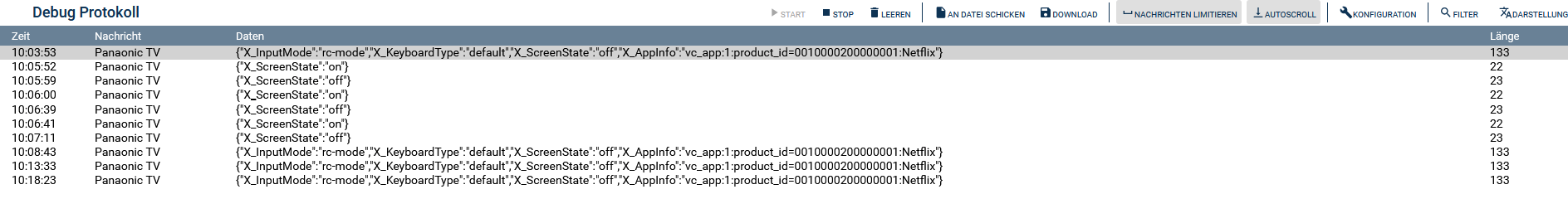

ich verwende das Modul bereits seit mehreren Jahren. Die Kommunikation hat immer gut funktioniert.
Leider ist Funktion seit einem Update von IPS nicht mehr gegeben.
Ich bekomme den Satus Power zurückgemeldet wenn ich den Fernesehr mit der Fernbedienung einschalte. die Befehle die von IPS gesendet werden haben keine Funktion.
Das Modul wurde bereits neu installiert. kann mir hier jemand weiterhelfen?
Im Debug kann ich auch nicht sehen wenn ein Befehl gesendet wird.
