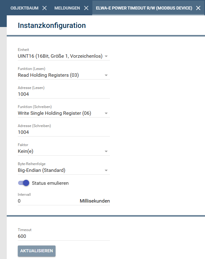

Moin… beim dem Heizstab ist das einstellbar, wie lange er ohne erneuten Befehl eingeschaltet bleibt. Du musst (in deinem Fall bei 60Sek. ) innerhalb dieser Zeit erneut den Befehl mit der Leistung senden. Ansonsten schaltet er ab. Diese Zeit kannst Du aber einstellen.
Stellst mit diesem Register ein. Ich habe es auf 600 Sekunden gestellt.

Super dankeschön, werd ich sofort umstellen.
Ich würde das jetzt aber nicht auf “unendlich” stellen, das ist schon ne kleine “Sicherheitsfunktion”.
Bei mir habe ich es wie gesagt auf 10min (600sek.), da ich eigentlich nie auf diese Zeit komme im Idealfall, weil sich entweder der Überschuss ändert oder die WW-Temperatur erreicht wird.
Sollte aber IPS abschmieren oder warum auch immer der Abschalt-Befehl nicht ankommen, würde der Heizstab max. die 600 sek. weiter betrieben, bis er abschaltet.
Klar, gibt es auch noch die MAX-Temp. wo er abschalten würde, aber das muss ja nicht sein.
