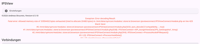

Hallo Zusammen,
seit wenigen Tagen funktioniert das öffnen meiner IPSView Visus nicht mehr, weder mit der IOS App, aber auch über den direkten Link aus dem IPSView Designer heraus. Ist dieser Fehler bekannt? Alle Module und die Console sind auf den neusten Updates geladen.
Du überschreitest leider das interne Memory Limit von PHP, dann kann auftreten wenn entweder View oder auch Snapshot (settings.json) eine gewisse Größe überschreitet.
Setze das memory Limit in der php.ini auf zB 48MB oder 64MB (Neustart von Symcon ist danach erforderlich), dann sollte es wieder funktionieren :wink:
