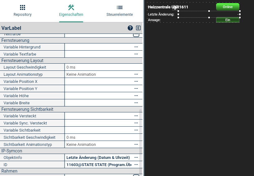

ich habe in einem persönlichen Steuerelement ein VarLabel mit Objektinfo „Letzte Änderung (Datum & Uhrzeit)“ platziert und als IDENT eingebunden. In IPSView (App aus dem MS Store) wird die Anzeige aber nicht aktualisiert. Die Variable selbst ändert ihren Zeitstempel.
grafik
Funktioniert das bei Euch wie erwartet ???

Ich glaub das hab ich in der aktuellen Beta bereits gefixt, kannst Du bitte mal testen (siehe IPSView 6.5 Public Beta, wenn das Problem beispielsweise mit dem WebClient nicht mehr auftritt, würde ich die Beta zeitnah in den Release geben :wink:)
