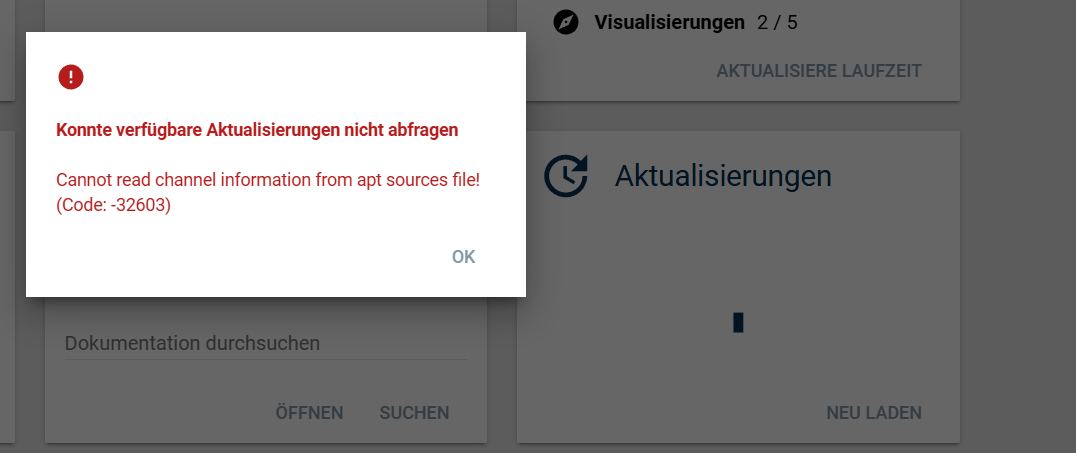

ich habe den gleichen fehler “sudo apt-update” war erst nach manuellem Editieren der symcon.list wieder ok. die sieht jetzt bei mir so aus.
deb [arch=amd64 signed-by=/usr/share/keyrings/symcon.gpg] http://apt.symcon.de stable ubuntu
In der GUI bekomme ich den Fehler aus beigefügtem Screenshot. Bin noch auf 8.0 und wollte jetzt auf 9.0 gehen. liegt das vielleicht daran?
Eigentlich sollte die Fehlermeldung für das Update egal sein. Hast du bei dir auch den neuen Key installiert?
Ok. Habe ich noch nicht angestartet bisher. Denke aber auch, dass es funktionieren wird, da ja wie schon geschrieben “sudo apt update” jetzt OK ist und keine Fehler mehr wirft nachdem ich den neuen Key eingespielt habe. Habe mich nur über die Fehlermeldung in der GUI gewundert und wollte den Fehler vor dem Update fixen, da ich ungern updates von Installationen mache, die Fehler werfen. Ich werde berichten, wenn ich das Update durchgeführt habe.
OK. Für das Update war die Fehlermeldung offensichtlich wirklich egal. Denn das ist heute problemlos durchgelaufen. Ich bin jetzt also auf der 9.0. Siehe Screenshot.
Die Fehlermeldung in GUI bei “Aktualisierungen” tritt aber nach wie vor unverändert auf.
Wie kann ich das heilen?
Hat einen Moment gedauert das zu finden:
deb [arch=amd64 signed-by=/usr/share/keyrings/symcon.gpg] http://apt.symcon.de/ stable ubuntu
Wenn du es so machst, wird es klappen. Nach symcon.de muss ein / stehen :wink:
Danke. War dann wohl mein Fehler. Sorry dafür. Mit dem Backslash nach symcon.de geht es wieder.
