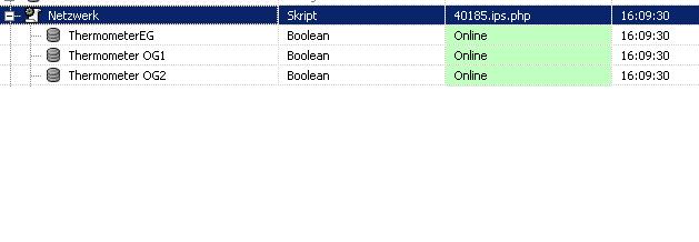

Hallo, ich möchte, wenn ein Online-Gerät ausfällt, einen Merker setzen und den an die Logo weiterleiten.
Das Script zur Onlineüberwachung funktioniert und den Merker kann ich auch „händisch“ setzen.
Bei meinem Script allerdings wird der Merker immer gesetzt, auch wenn ein Gerät offline ist. Was mach ich falsch?

Hallo caesar,
was „versteckt“ sich denn hinter der ObjektID 42900?
Joachim
Siemens S7-Instanz
Prinzipiell funktioniert ja das Setzen des Merkers.
Nur über das Script wird nicht erkannt, wenn ein Gerät offline ist.
mfg
if (ThermometerEG == true)
Fehlt da nicht das „$“ ?
Erwin
Stimmt. Jetzt kommt folgende Fehlermeldung:
Warning: Wrong parameter type for getvalueboolean() in [Netzwerk] on line 15
Line15: $ThermometerEG = getValueBoolean(„ThermometerEG“);
Der ThermometerEG wird doch auf boolean abgfragt, wieso dann ein falscher Paramater-typ?
mfg
Du solltest Code-Tags benutzen, findet man ganz rechts oben hier im Schreib-Dialog.
Wenn Du das Wort ThermometerEG mal markierst und dann mit der rechten Maustaste im Contexmenue : Objekt suchen anwählst, es hoffentlich auch findest, dann steht nach dem Anklicken auch die richtige Variable MIT ObjektID in der Zeile.
Gruß…ohne Namen
