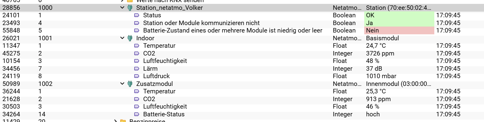

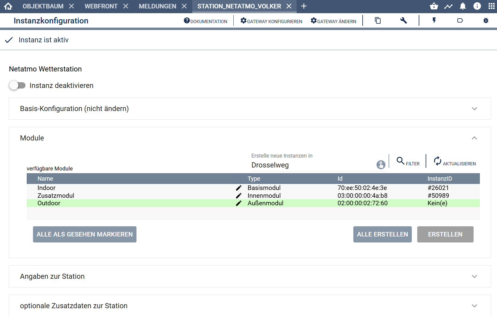

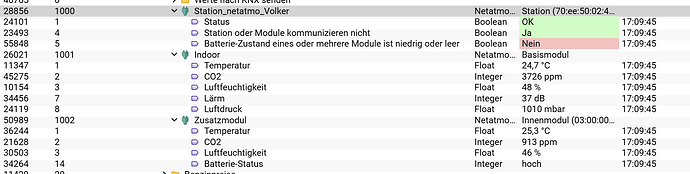

Mir scheint, dass dir ein Schritt fehlt: wenn du die Instanz Netatmo-Station öffnet kannst du dort die Instanzen für Innenstation, Zusatzmodul und ggf. eine Außenstation erzeugen.
Das sieht im Objektbaum bei mir dann so aus:
Es ist schon viele Jahre her, dass ich das eingerichtet habe, deshalb kann ich die genaue Schritte leider nicht mehr erinnern. Vermutlich musst du einfach nur den “Erstellen”-Button in der Instanz Netatmo-Station drücken.
Hallo Volker,
vielen Dank. Habe es dank Deines Hinweises geschafft.
MfG Jürgen
