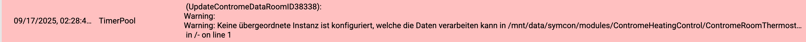

mit ist etwas im Status Log aufgefallen:
Da habe ich Meldungen wie diese:
Die Instanz dazu war eine zu meinem Modul, die es aber nicht mehr gibt:

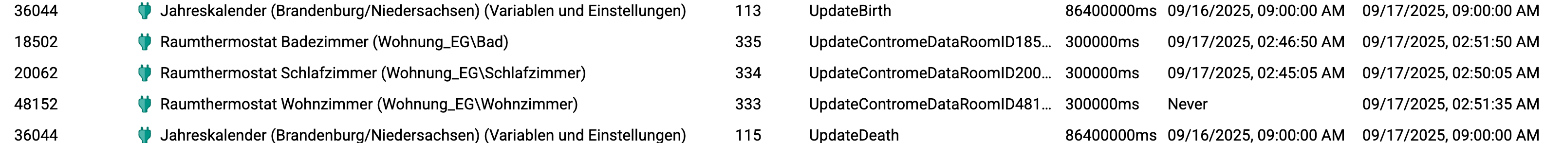

In der Timer-Info gibt es nur die drei zu den aktuell existierenden Instanzen:
Kann das zusammenhängen?
Und unabhängig davon: wie kann ich diesen Timer, der ja zumindest noch Fehler wirft, loswerden?
Das sollte mit dem Timer nichts zu tun haben. Der sollte auch selbstständig aufräumen. Was mir als Möglichkeit einfällt: Kann es sein, dass die Funktion des Timers länger läuft? Denn wenn diese natürlich läuft und währenddessen die Instanz gelöscht wird, dann läuft die Funktion noch weiter bis zum Ende und kann sicherlich über sowas stolpern.
