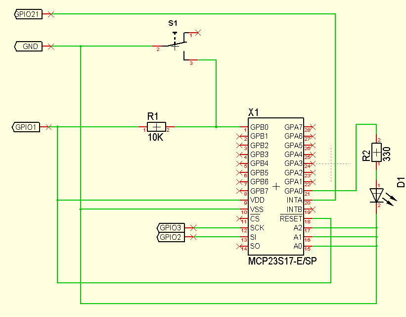

Hab ich alles schon probiert, egal ob ich den Widerstand als Pull down oder Pull up verwende, es passiert nichts an den Eingängen, auch direkt 3,3V auf den Eingang oder direkt GND an den Eingang, keine Änderung!
Was ich jetzt noch mitbekommen habe, wenn ich im Gateway einen „PIGPIO Restart“ mache, funktioniert das ganze einmal, dann wieder nicht mehr.

…an welchen GPIO hast Du denn den Interrupt angeschlossen?
Wie meinst du das? Im Beitrag #1014 hatte ich gefragt zwecks Verdrahtung?
…es reicht wenn Du das mit einem machst - die beiden Interrupt-Ausgänge sind per Einstellung parallel geschaltet, gleichwohl gibt es ja einen Grund, warum es nicht funktioniert. Ein Grund könnte sein, das der Benutzer Pin-Nummer und GPIO-Nummer verwechselt…[emoji6]
Sorry, aber jetzt versteh ich gar nichts mehr. Hättest du eventuell einen Schaltplan, wie ich den MCP genau anschließen muss. In deiner Antwort #1015 habe ich draus geschlossen, das keine weitere Verdrahtung nötig ist.
Sorry, das war nicht meine Absicht…
Verbinde einen der INT mit einem freiem GPIO am Raspberry und stelle diesen im Konfigurationsformular entsprechend ein…

![Konfiguration2.png](https://community.symcon.de/uploads/default/original/3X/3/f/3fd47f22ca6a949428ddd34715d660d9d267be3c.png)
…vom Schaltplan sieht das alles ganz gut aus - ich unterstelle dabei mal, das es keine „Wackelkontakte“ gibt.
Wenn es teilweise funktioniert, prüfe bitte mal im Debug des Splitters und in der Instanz die Daten: Gibt es da etwas ungewöhnliches? Komme beim Tastendruck Daten im Splitter an?
