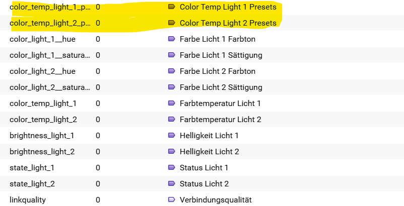

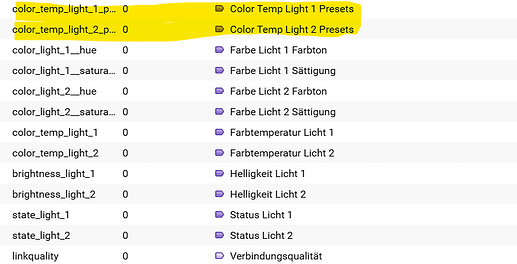

Moin Burki24,
diese beiden Variablen, sind noch nicht übersetzt :slight_smile:
Hein09
Sorry,
waren nicht gelistet, hole ich nach.

Burkhard
Moin Burki24,
jetzt passt es.
Vielen Dank, für die prompte Umsetzung, selbst am Feiertag.
