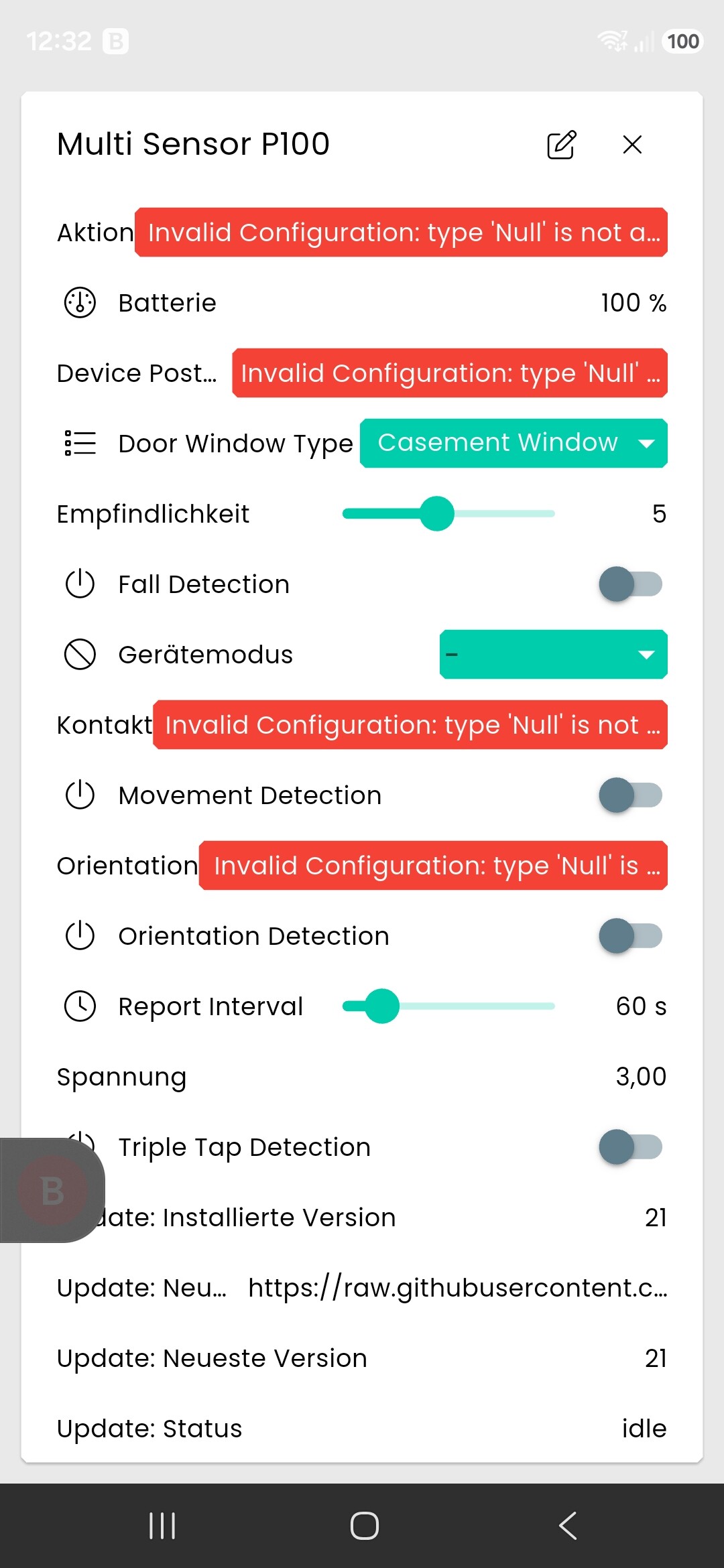

ich habe noch zwei Fragen zum neuen Modul.
Ich habe alles von Zigbee2MQTT gelöscht, und bin neu angefangen.
Und hier meine Fragen:

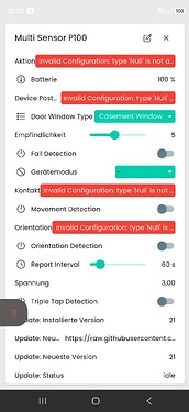

Und wie bekommt man die roten Fehler weg, die treten auf dem iPad und auf Android auf (Bild Android), in der Kachelvisualisierung auf Win11 sind die nicht vorhanden?

Schaue ich mir an und wird behoben. Die sollte da eigentlich gar nicht drin sein. :face_with_monocle:
Muss ich mir auch noch mal anschauen. Werde ich heute Abend oder morgen machen.
Burkhard
wird zum nächsten Update enthalten sein.

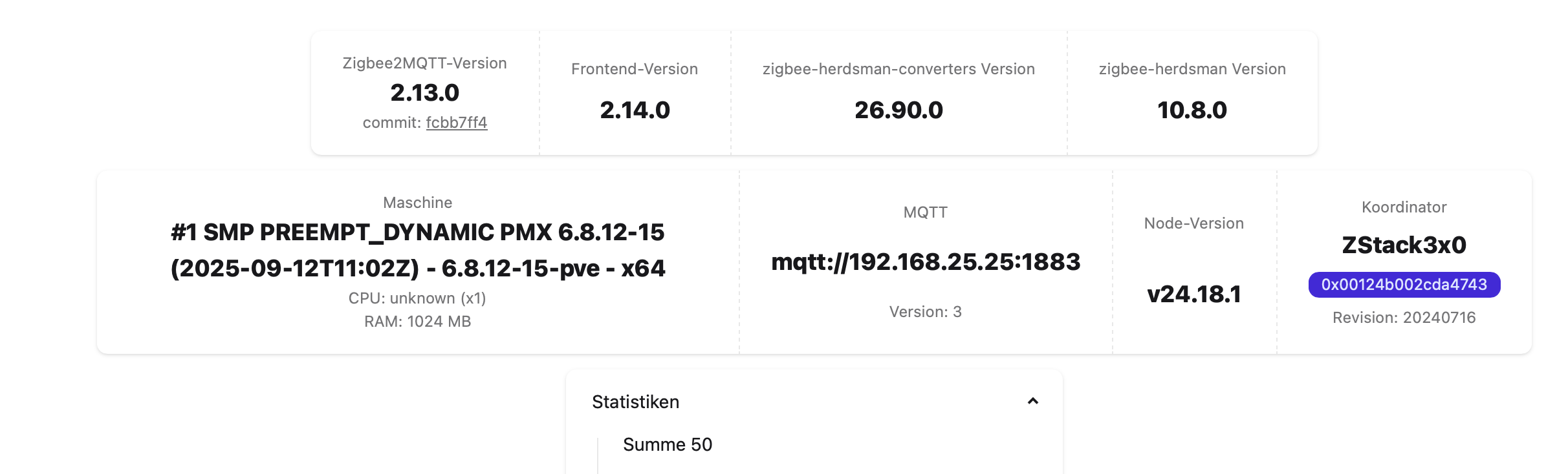

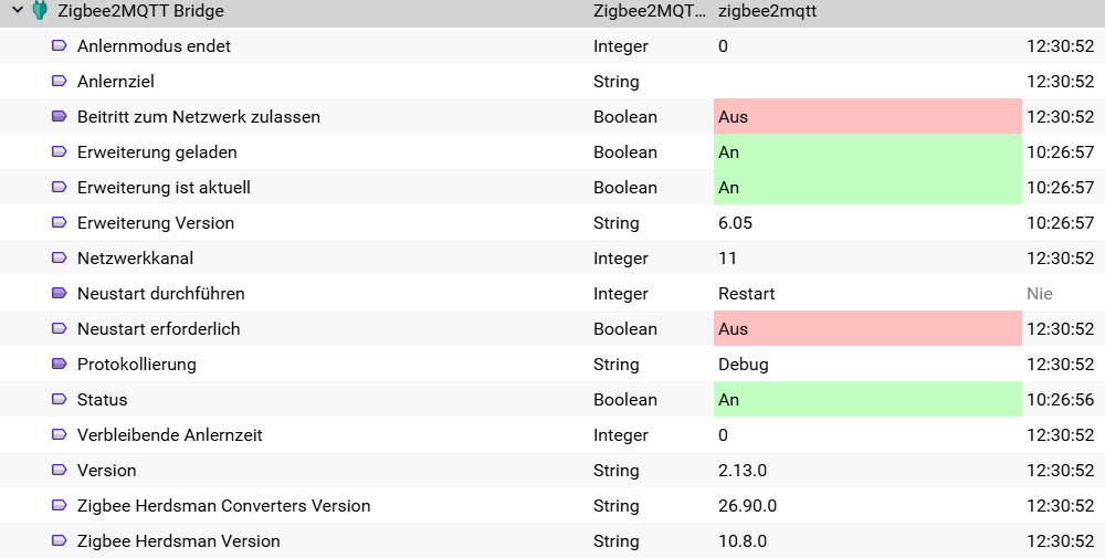

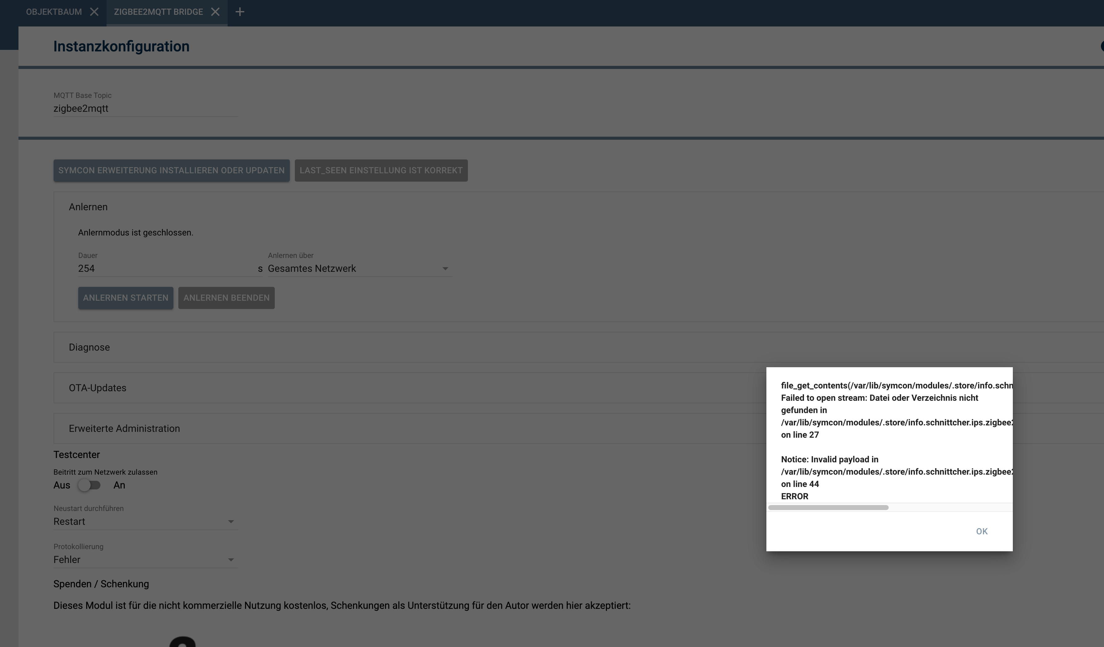

ich habe auch die Testing bei mir laufen… alles super seit Wochen/Monaten. Echt toll, was die Bridge mittlerweile alles kann. Über die das WebUI kann ich sehen, dass ich die 6.04 Extension habe.

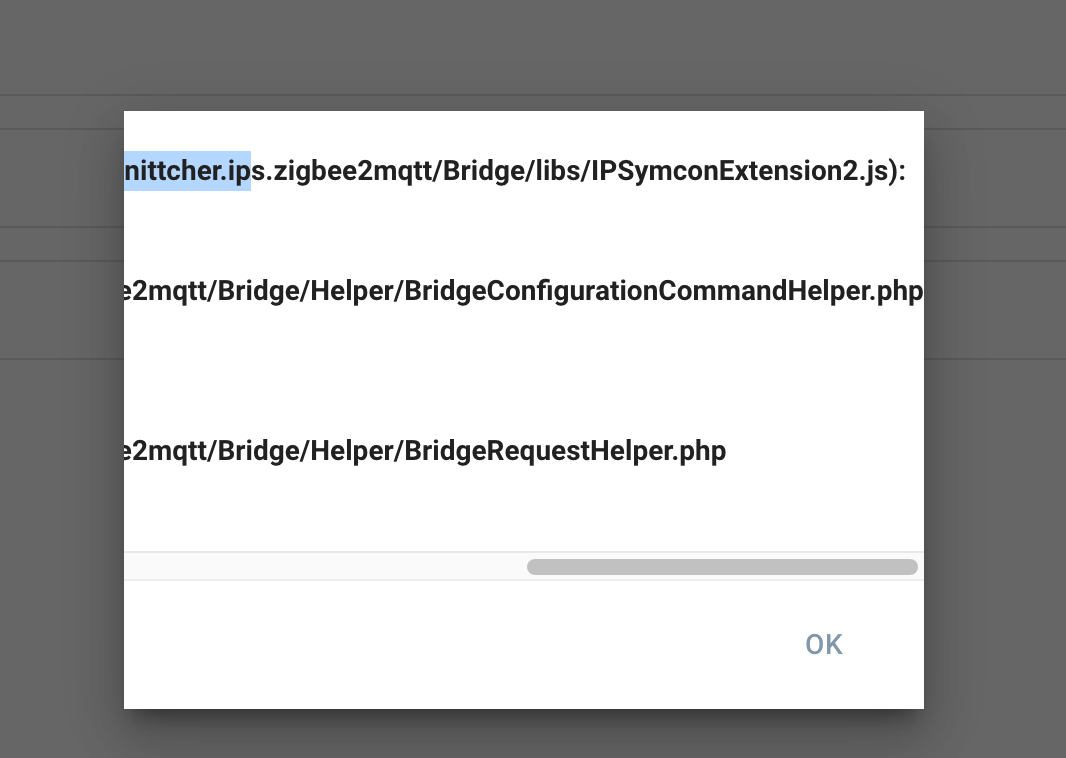

Allerdings, wenn ich auf den Button in der Bridge drücke, kommt folgender Fehler:
    1. Fehlermeldung: Unterordner /libs exisitiert bei mir nicht
    1. Fehlermeldung: Datei BridgeRequestHelper.php ist da
Derzeit läuft diese Zigbee2MQTT Version.

Moin Björn,
schaue ich mir mal an. Hast Du schon erneut installieren mal probiert?
Burkhard

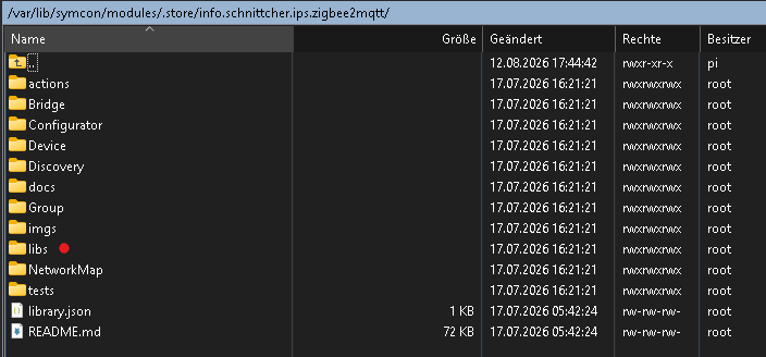

Der MUSS existieren:
Burkhard
Habe ich über den ModulStore schon gemacht, bringt aber keine Verbesserung.

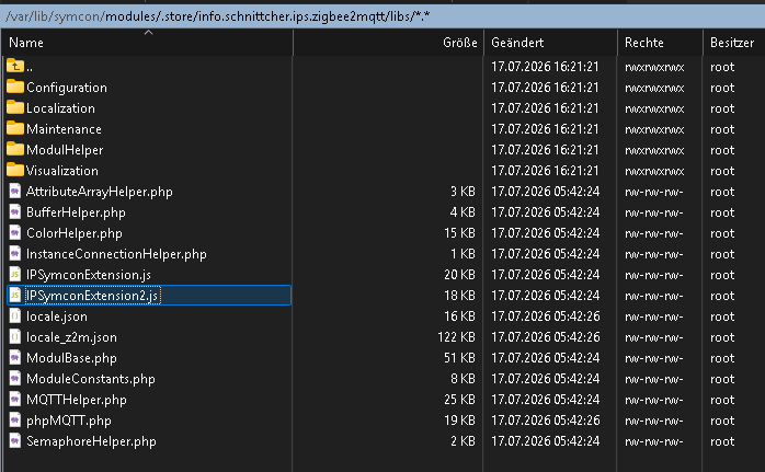

in dem Pfad, wie bei Dir, habe ich auch einen /libs/ Ordner, aber er will nach …/Bridge/libs/…
Also aus dem kläglichen Screenshot kann ich erkennen, das er nicht nach bridge/libs will, sondern nach bridge/Helper/…
Den es auch gibt:
Vielleicht kannst Du den FEhler einfach mal als TExt kopieren und hier reinstellen, damit wir ihn komplett sehen.
Und da wir gerade dabei sind: Welchen Button hast Du in der Bridge gedrückt?
Burkhard
**file_get_contents(/var/lib/symcon/modules/.store/info.schnittcher.ips.zigbee2mqtt/Bridge/libs/IPSymconExtension2.js): Failed to open stream: Datei oder Verzeichnis nicht gefunden in /var/lib/symcon/modules/.store/info.schnittcher.ips.zigbee2mqtt/Bridge/Helper/BridgeConfigurationCommandHelper.php on line 27
Notice: Invalid payload in /var/lib/symcon/modules/.store/info.schnittcher.ips.zigbee2mqtt/Bridge/Helper/BridgeRequestHelper.php on line 44
ERROR**
so, jetzt hat das rauskopieren geklappt….
Das Meldungsfenster ist halt immer zu klein … und lässt sich auf dem Mac nicht vergrößern.
Okay, So kann ich viel mehr damit anfangen. Schaue ich mir an.
Ich frage mich nur, warum er anscheinend die Extension im Bridge/libs/ Verzeichnis sucht. Die Datei liegt hier:
Wird aber erst morgen klappen.
