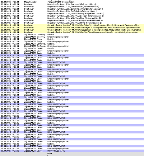

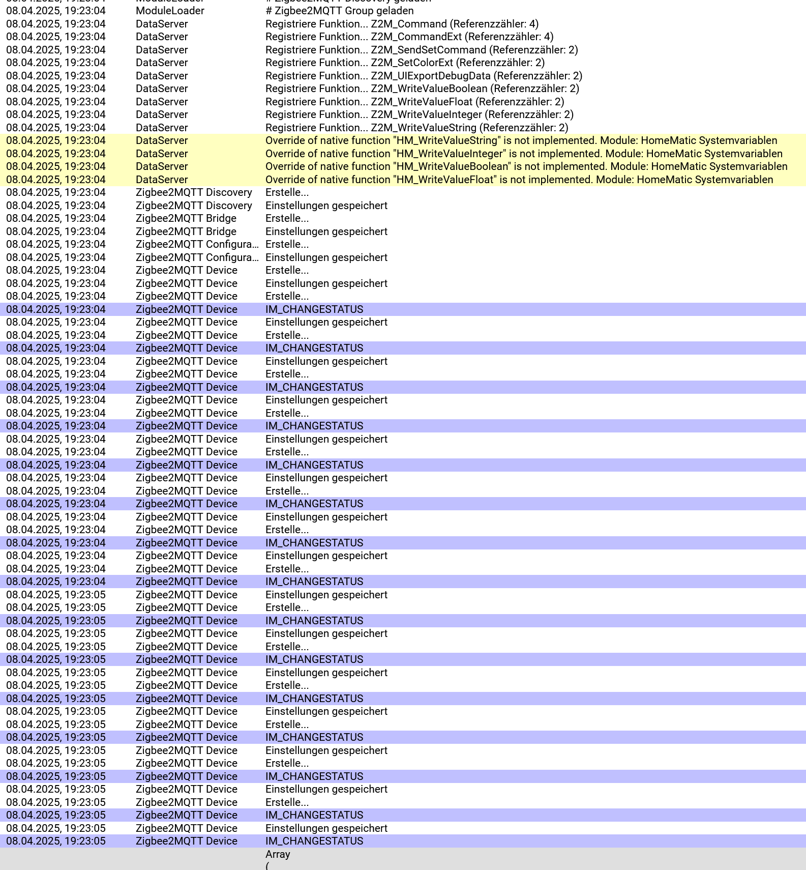

bei jedem Modul Update bekomme ich IM_Changestatus Meldungen.
Es wird aber meiner Meinung garnichts geändert, läuft ja auch alles.
Ist das normal?
Gruß Michael
Gelb und rot wären Warnungen bzw Fehler.
Alles andere ist egal.
Farben sind hier erklärt:
Alles klar, danke dir.
Dachte nur ich hätte noch irgendwas nicht richtig eingestellt.

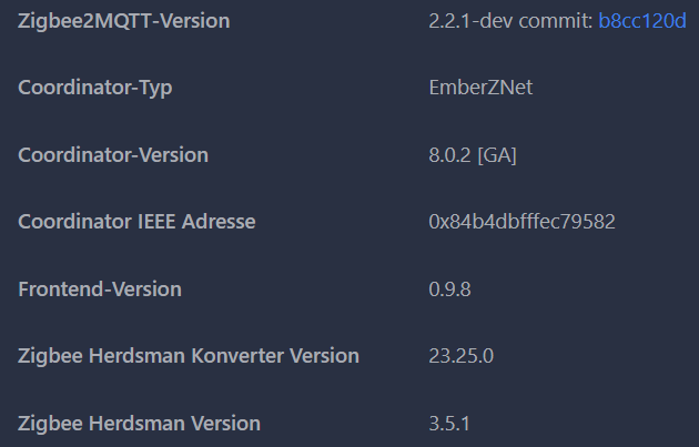

ich hatte heute mal Zeit und hab mit den diversen Versionen etwas herumgetestet.
Was habe ich probiert ? Ich habe in HA die Z2M Version auf 2.1 und auch auf 2.0 runtergezogen.
Genauso mal den SLZB auf Zigbee Revision: 20241127 / SDK 7.4.5 runter. Alle Varianten durchprobiert und auch die problematischen Devices aus- und wieder an- gelernt.
Für mich unverständlich: Keine Änderung, d.h. es kommen immer noch diese Null-Werte…
Fällt dir da noch was ein ?
Heiko

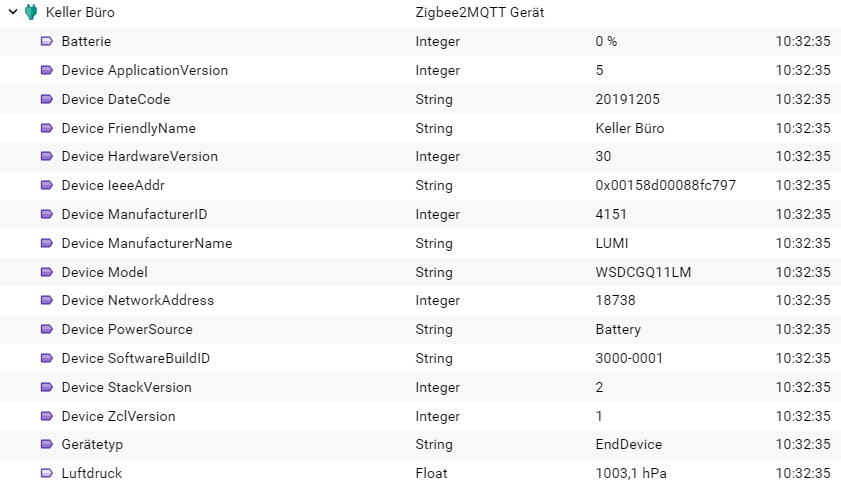

Ich kann nicht sagen ob es schon vor dem Update auf die neue Zigbee2MQTT vorhanden war. Aber jetzt sind bei jeder ZigbeeInstanz viele neue Device Variablen dazugekommen ( Device XXX ). Und ich hab mich schon gewundert warum meine Variablen am Limit waren.
Wenn ich diese löschen kommen die natürlich wieder. Jemand einen Tip wie ich diese Infos dauerhaft ausgeschlossen bekomme?
