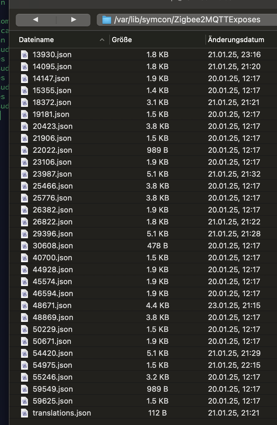

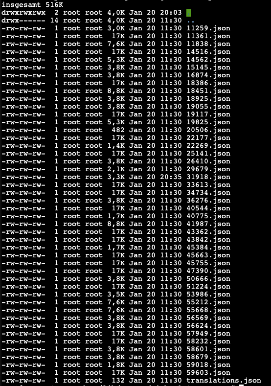

Das Zigbee2MQTTExposes Verzeichnis ist 512K groß.
Bitte sehr
Bildschirmfoto 2025-01-26 um 15.08.33
Anbei das directory Listing und meine translation sieht so aus …

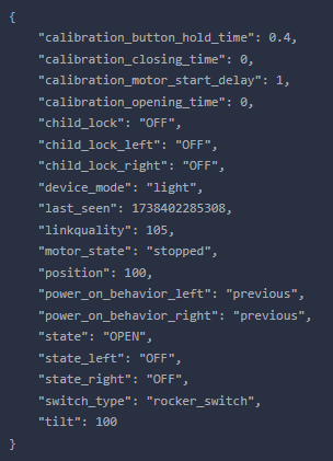

beim Bosch BMCT-SLZ wird beim Schalter Modus kein Wert angezeigt.
https://www.zigbee2mqtt.io/devices/BMCT-SLZ.html
Bosch BMCT-SLZ_Z2M_Debug.json (20,1 KB)
Und beim Bosch BTH-RA kann man beim „Besetzter Heizungssollwert“ im Webfront nur als kleinsten Wert 15°C eingeben, über Variable ändern aber auch 5°C.
https://www.zigbee2mqtt.io/devices/BTH-RA.html
Bosch BTH-RA_Z2M_Debug.json (47,6 KB)
Hein09
Magst Du mal schauen, welches Profil bei der betreffenden Variable hinterlegt ist:
(Ich denke es handelt sich um „name“: „switch_type“). Sollte eigentlich Z2M.switch_type.b9563d9d als Profile hinterlegt sein.
Andererseits ist da was mächtig falsch, da das Device nur zwei exposes besitzt:

Magst Du mir von der Instance mal ein ankommendes Payload schicken?
Findest Du im Debug der Instanz unter:
01.02.2025, 10:40:52 | AppendVariableTypes :: Line 1064 :: Eingehendes Payload: |
Burkhard
ich hoffe ich habe das richtige genommen.
dump.txt (92,6 KB)
