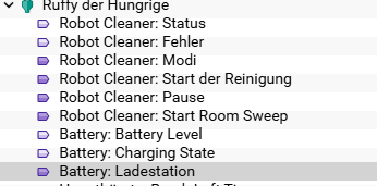

Da die Übersetzung aus der Cloud von Xiaomi kommt.. mach dir keine Hoffnung. Da wird sich nix ändern.
Aber du kannst die ja jederzeit selber umbenennen. Habe ich beim Saugrobotoer auch gemacht, da es ja auch teilweise Denglisch ist :smiley:
