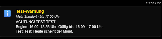

Hast du ein Easter-Egg eingebaut? Oder von welcher Quelle kommt das? Bei KatWARN und NINA ist nichts.
Hallo ralf,
kein Easter Egg, aber ein guter Fund! Ich hab’s im Code geprüft: WarnHub hat bisher an keiner Stelle das CAP-Feld statusausgelesen — das ist ein Standardfeld genau für diesen Zweck vorgesehen (Actual/Exercise/System/Test/Draft), damit Systeme wie WarnHub Übungen und Tests von echten Warnungen unterscheiden können. Eine der von mir angebundenen Quellen hat offenbar eine Testmeldung mit status=Exercise oder status=Test durchgeschickt, und WarnHub hat die mangels Prüfung wie eine echte Warnung behandelt — bei KatWarn/NINA selbst ist ja nichts angekommen, weil die das Feld eben schon prüfen.
Mit 1.14.2 prüft WarnHub das jetzt auch: Alles außer „Actual" wird verworfen, bevor es überhaupt als Warnung bei dir ankommt. Betrifft NINA, die direkte DWD-Anbindung und Meteoalarm — bei den übrigen Quellen (PEGELONLINE, eigene Wetterstation etc.) gibt’s das Feld naturgemäß nicht, die sind ja keine amtlichen CAP-Meldungen.

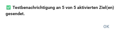

  1. Klick mal direkt in WarnHub (Panel „:bell: Benachrichtigung“) auf „:test_tube: Testbenachrichtigung senden“ statt über die Notification-Control-eigene Testfunktion. Die Meldung sagt dir „:white_check_mark: Testbenachrichtigung an X von Y aktivierten Ziel(en) gesendet“ — wenn X kleiner als Y ist, schau in der Instanz-Konsole unter „Meldungen“ nach, dort protokolliert WarnHub jeden fehlgeschlagenen Push mit der betroffenen Instanz-ID.

Beim Testen werden die Nachrichten an alle aktivierten Webfront Instanzen gesendet:
Es gibt also scheinbar keine “richtige” Webfront Instanz, die die IPSView keiner dieser Instanzen zugeordnet ist. Ich habe auch keine Idee, wie diese Zuordnung möglich wäre.

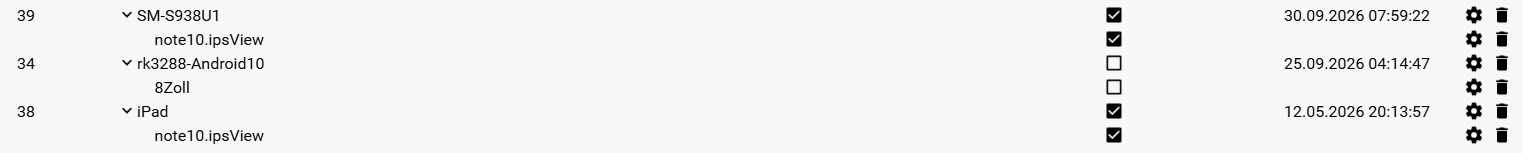

Ich bin der Sache nachgegangen: Dein Handy ist offenbar ausschließlich über die IPSView-App bei Notification Control registriert, nicht als Konfigurator bei einer WebFront- oder Kachel-Visualisierung-Instanz. Genau das ist das Problem — WarnHub hat bisher nur über WFC_PushNotification (WebFront) bzw. VISU_PostNotificationEx (Kachel-Visualisierung) gepusht, und beide Funktionen erreichen ein rein über IPSView registriertes Gerät strukturell nie, egal welche WebFront-Zeile bei dir aktiviert ist.
Mit WarnHub 1.17.0 kommt Notification Control jetzt als sechster, eigener Push-Kanal dazu — der verwaltet Geräte unabhängig davon, über welchen Konfigurator sie sich zuletzt angemeldet haben, und deckt damit genau deinen Fall ab. Einfach oben „:magnifying_glass_tilted_right: Push-Ziele suchen" erneut klicken, eine vorhandene Notification-Control-Instanz wird automatisch gefunden und als neue Zeile hinzugefügt (Typ „Notification Control (IPSView & Co.)").

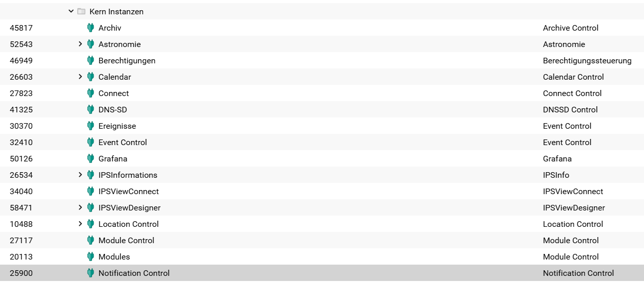

Eine Vermutung: Vielleicht ist „Notification Control“ bei dir keine eigene, in der Modulverwaltung sichtbare Instanz mit eigener ID, sondern nur ein Konsolen-Dialog/eine Übersichtsseite ohne dahinterliegendes Objekt. Das würde erklären, warum WarnHubs Suche (die eine echte Instanz braucht) dort nichts findet, obwohl die Geräteliste selbst sichtbar ist.
Kannst du bitte kurz Folgendes nachsehen?

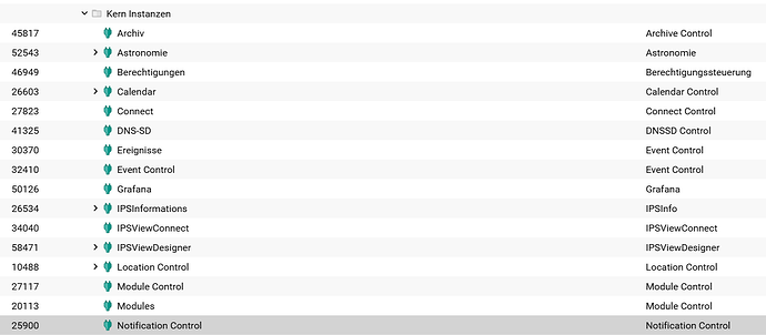

  1. In der Modulverwaltung (oder im Objektbaum unter „Kern-Instanzen“) — gibt es dort einen Eintrag „Notification Control“ mit einer eigenen Instanz-ID (z. B. eine Zahl wie #34698)?
  2. Falls ja: welche ID genau?
  3. Falls du dort GAR KEINEN solchen Eintrag findest (nur den Geräte-Dialog, den du vorhin gezeigt hast) — das wäre für mich die wichtigste Information.
Damit weiß ich, ob ich einen anderen Weg bauen muss, um an die Geräteliste zu kommen, oder ob bei dir aus einem anderen Grund einfach die Instanz nicht gefunden wird.
Danke fürs Dranbleiben!
Dietmar
Ja, die Notification control unter Kerninstanzen mit der ID 25900.
lg, Thomas
Hallo Thomas,
danke, das hilft! Damit steht fest, dass die Instanz da ist und der Modulname exakt „Notification Control" lautet. Wo die bisherige Suche bei dir hakte, kann ich von hier nicht sehen. Deshalb habe ich die Erkennung breiter gemacht: WarnHub 1.17.1 prüft jetzt zusätzlich alle Instanzen nach Modulname „Notification Control" bzw. Präfix „NC", unabhängig von der GUID. Das steckt wieder im beta-Branch.

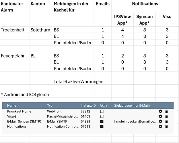

Ein halbes Stündchen später hat das System dann die Informationen aus Alertswiss eingelesen. Als Folge habe ich gefühlte 20+ Alarmmeldungen erhalten (das funktioniert echt super); die Geräte haben quasi dauer-alarmiert. Jetzt weiss ich, dass ich den Weltuntergang sicher nicht verpassen werde, solle er auf Alertswiss kommuniziert werden.
Die Gründe:
· Alle 4 Alarmkanäle waren geöffnet + ein phpscript mit NC_PushNotification, war ein guter Test, aber jetzt gehe ich nur noch mit Notifications, das sollte reichen…
· Alle aktiven Meldungen wurden erst einmal durchgelassen, und das waren einige. Das ist aber richtig so und sollte nur beim ersten Lauf passieren.
· Eine Alertswiss-spezifische Problematik: Hier gibt es (mindestens) zwei Typen von Meldungen:
o Meldungen, die für einen Kanton gelten (z.B. Waldbrandgefahr). Diese Meldungen sind nur für den jeweiligen Kanton interessant, nicht ausserhalb. Entfernung ist irrelevant.
o Meldungen, für einen Ort (und Umgebung) gelten (z.B. ein Feuer mit Rauchentwicklung). Das ist das Interesse entfernungsabhängig.
Die meisten meiner Meldungen waren kantonal. Wo ich wohne sind 3 Kantone und Deutschland (und Frankreich) relativ nahe beieinander, und ich habe Standorte in BL (Kanton Baselland), BS (Kanton Basel Stadt) und Deutschland (grenznah) eingegeben. Die kantonale Meldung aus dem Kanton Solothurn wurden dann für jeden meiner Standort wiederholt, weil die Entfernung kurz ist – sie wären aber eigentlich irrelevant.
Eine Bitte: könnte man die kantonalen Meldungen auf den jeweiligen Kanton beschränken? Eventuell müsste man zu einem schweizer Standort noch den Kanton eingeben können.

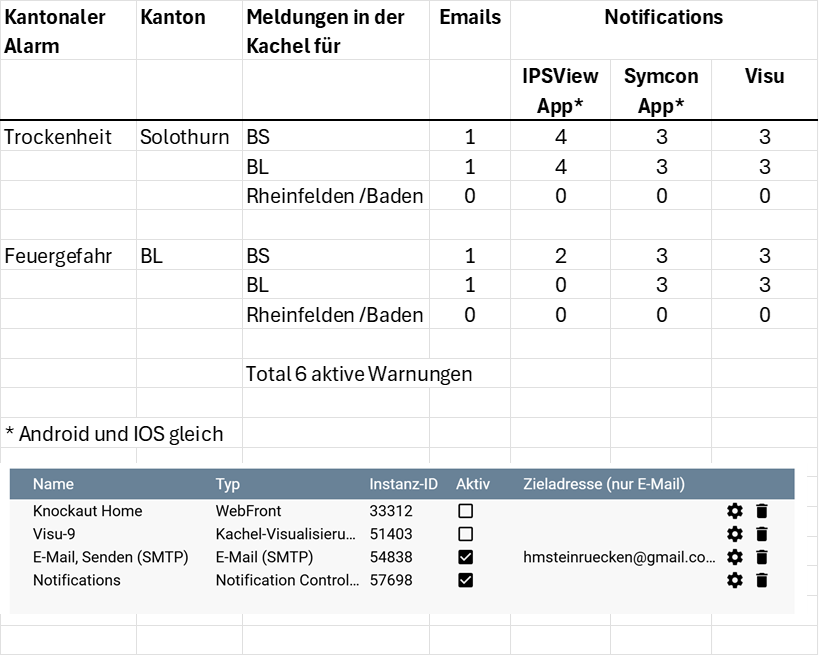

Hallo Dietmar,
nach der Umstellung der Version wurden alle Alarmmeldung neu geladen. Es gab wieder multiple Notifications, eine Aufstellung s.u.
Deutschland ist raus (aber nur aus den Meldungen), die Unterscheidung nach Kanton klappt noch nicht so ganz. Ich habe Notifications (ein NC-Element) danach überarbeitet, da waren möglicherweise Doppelspurigkeiten.
