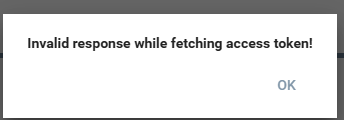

Guten Morgen
Funktioniert bei irgend jemanden die Datenabholung?
Beim Aktualisieren kommt
Wenn ich in der Instanz auf Registrieren klicke kommt
Auch die App braucht ewig, bis eine Fehlermeldung angezeigt wird.
Es muss aber bis etwa 5:00 funktiniert haben, da einige Temperaturwerte in der Nacht geändert wurden. Aufgefallen ist mir das schon gestern ca. um 19:00.
Ja, hier genau das Gleiche. Auch keine Steuerung möglich, logisch.
Das ist wirklich nervig. Auf die Login Seite bei Viessmann kommt man auch nicht.
Das Problem liegt wohl wieder mal bei denen :frowning:
Hier das gleiche. Seit gestern Abend. Das Viessmann Forum ist auch voller Meldungen. Bleibt in der Tat wohl nur abwarten.
