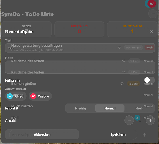

Allerdings das Aufblitzen habe ich leider immer noch:

Irgendwie habe ich immer noch den Effekt!
Schade, bei meinen zwei Grenzfällen passt es jetzt. Ich schau mir das nochmal an.

Hi Stephan,
ist jetzt nicht so schlimm - tritt bei mir halt in der ToDo Liste auf!

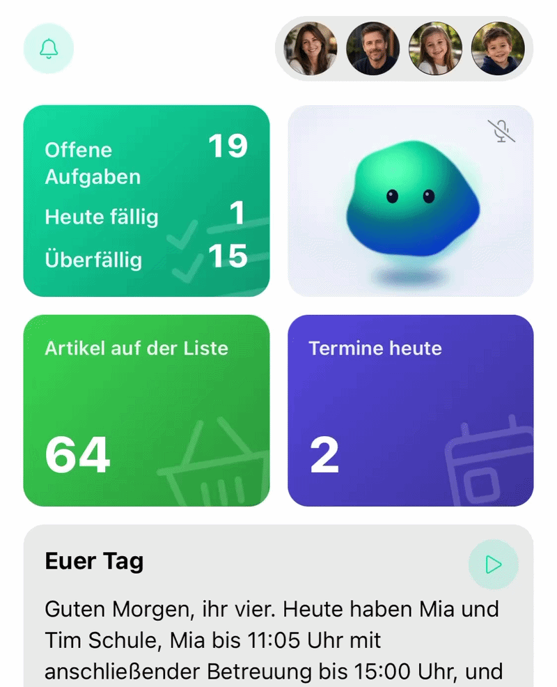

Ich habe mich mal für die Einbindung der KI interessiert.
Zuerst mit ChatGPT. Aber die Kosten habe ich nicht durchschaut und es erstmal wieder bleiben lassen.
Dann habe ich mir eine lokale KI auf meine Synology installiert (ollama, Modell gemma3).
Getestet habe ich erstmal das tägliche Briefing:
Hier habe ich plötzlich 2 Kinder Tim und Mia, die z.B. bis 18:00 Uhr Vokabeln lernen…
Das Briefing beginnt mit „Guten Morgen, ihr vier, Mia, Tim, Gabi und Peter.“
Da scheinen noch irgendwelche Testdaten im System zu sein…
Kannst du dir das mal ansehen?
Wenn du mehr informationen brauchst, sage mir genau welche.
Grüße, Peter
Das ist interessant, im systemprompt der an die geschickt wird sind einige Beispiel Formulierungen als Orientierung enthalten mit den beispielnamen Tim und Mia. Warum die ki die Namen übernimmt schau ich mir mal an… die Kosten bei ChatGPT halten sich in Grenzen. Ichbhab im letzten Monat ca 10€ verbraten und das mit intensivem testen. Im Normalbetrieb sollte sich das auf wenige Euros im Monat einpendeln. Kommt natürlich immer drauf an wieviele Sachen man von der ki auswerten lässt.
