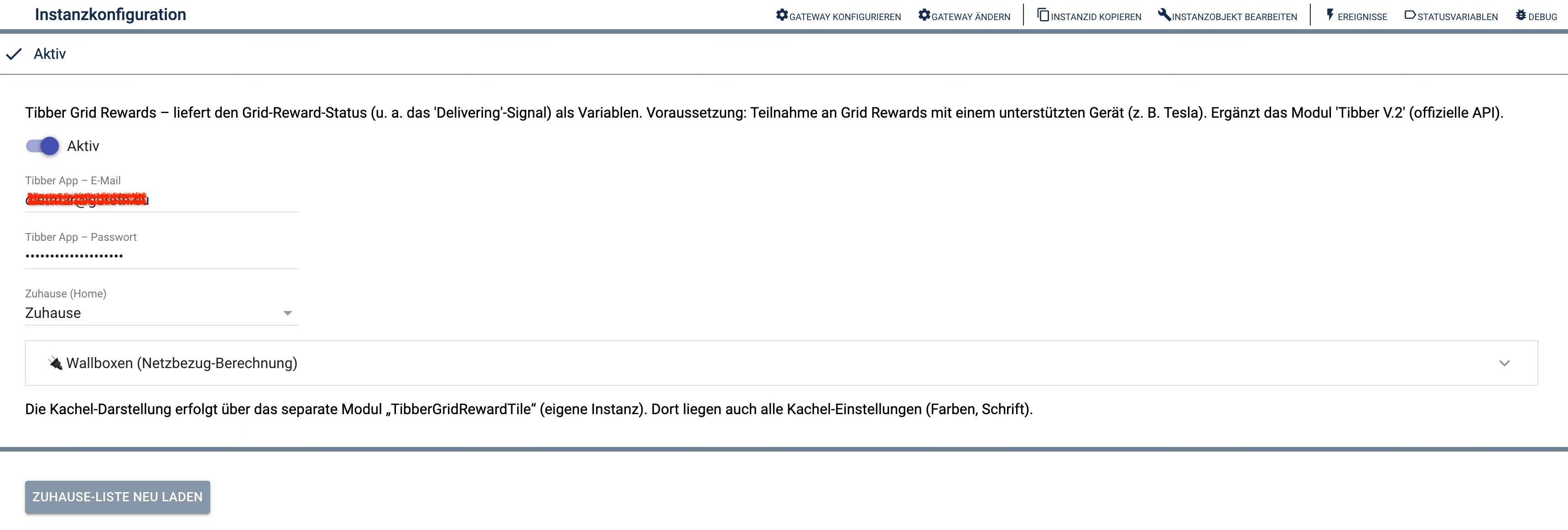

Die Bibliothek besteht aus zwei Modulen:
1. TibberGridReward (Daten)
  • Verbindet sich per dauerhafter WebSocket-Subscription mit der Tibber-App-API und liefert den Grid-Reward-Status in Echtzeit als Variablen: Delivering (das Schaltsignal), State, Vergütung (Monat/gesamt), Flex-Geräte-Liste u. a.
  • Wallbox-Aggregation: Man wählt die Wirkleistungs-Datenpunkte beliebig vieler Wallboxen aus; das Modul summiert sie laufend (WallboxPowerTotal).
  • Fertiger EMS-Sollwert GridRewardWallboxRequest = Wallbox-Summe während eines Einsatzes, sonst 0. Dazu eine Plausibilitäts-/Altersprüfung (DataValid), weil das EMS auf diesen Wert steuert.
  • Statistik: während der Einsätze verschobene Energie (Einsatz/heute/Monat/gesamt) – wahlweise exakt aus den Wallbox-Energiezählern (reset-fest) oder aus der Leistung integriert – plus effektiver €/kWh-Wert und ein Einsatz-Log.

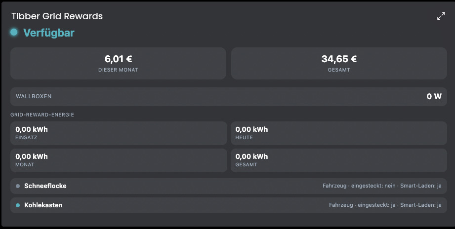

2. TibberGridRewardTile (Kachel)
  • Eine eigenständige, randlose HTML-SDK-Kachel für die Tile-Visualisierung. Hintergrund standardmäßig transparent (passt sich dem hellen/dunklen Theme an), Farben/Schriftart/-größe frei einstellbar.
  • Bewusst vom Datenmodul getrennt, damit ein Darstellungsproblem nie die Datenverbindung stört.

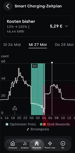

Ps.: Grid Rewards von Tibber erklärt. Dem Stromnetz helfen mit Grid Rewards | Tibber Magazine
Darstellung Grid Rewards in der App
