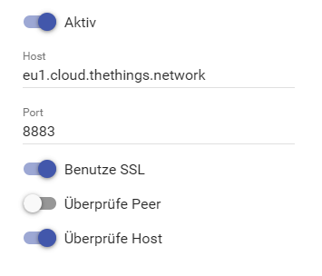

Ich versuche den Client Socket mit TTN zu verbinden, bekomme aber immer den Fehler:
„Der angegebene Host ist unbekannt. (Code: -32603)“.
Ich probiere es mit der Eingabe der Public adress von meinem TTN „Integrations“:
„eu1.cloud.thethings.network“ und als Port 1883.
Kann mir vielleicht einer sagen was ich unter Host genau eingeben muss?
Danke im Voraus.
Holger
In der freien Community-Version von TTN ist es „eu1.cloud.thethings.network“ und in der kommerziellen Version „eu1.cloud.thethings.industries“. Der Port ist in beiden Fällen 8883. „Benutze SSL“ und „Überprüfe Host“ anschalten, „Überprüfe Peer“ nicht anschalten. Wenn keine Firewall blockt, sollte es OK sein.
grafik
danke eure Antworten. Es hat mir sehr geholfen zu wissen, wie es ausgefüllt werden muss. Ich habe inzwischen meinen Fehler gefunden. Beim Host hat sich vor der Adresse noch ein Leerzeichen eingeschlichen. Außerdem war mein MQTT Client noch falsch konfiguriert und deswegen hat der Client Socket einen Fehler gebracht.
Jetzt geht alles.
Danke für eure Unterstützung.
