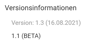

Im Module Store sieht das mit der Version etwas komisch aus:
grafik

Hallo, wie komme ich bitte zur neuen Version 1.5? Im IP-Symcon Store ist nur die Version 1.3 verfügbar.
Vielen Dank im Voraus!
LG aus Graz
Markus
hast du Beta aktiviert? Bitte mal im Store unten bei weiteren Optionen auf den Beta Kanal wechseln. Dann sollte es die neuste Version installieren. Diese Version wurde wohl nur als Beta freigegeben.
Vielen Dank! Das hat funktioniert, Version 1.5 ist unter Beta zu finden :slight_smile: Das Modul ist spitze! Ich konnte nun den Sensor mit ID 0E verbinden.

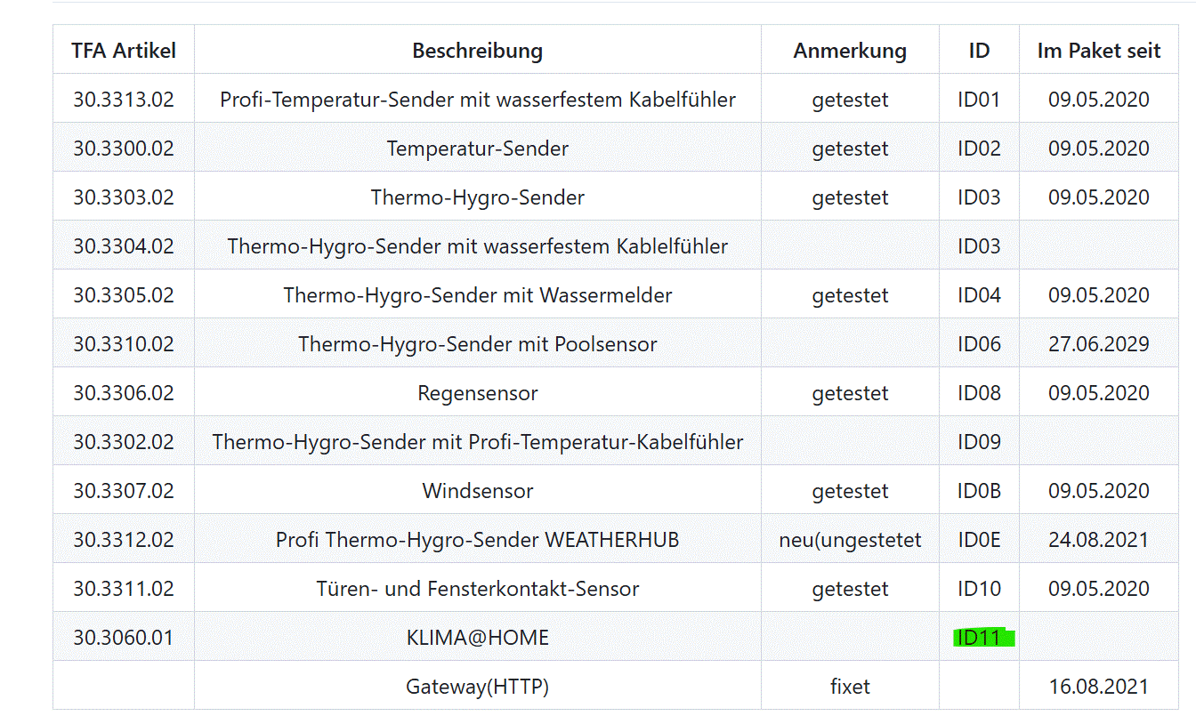

Eine Frage, bzw. Bitte hätte ich noch. Wäre es bitte möglich die Sensoren mit der ID07 (MA10410 Wetterstation mit einem Außen-Sensor) und ID11 (30.3060.01 KLIMA@HOME) hinzuzufügen? ID11 hast du schon unter den Kompatiblen Sensoren gelistet, aber leider finde ich sie nicht im Modul. Im Debug vom Server Socket finde ich beide IDs.
