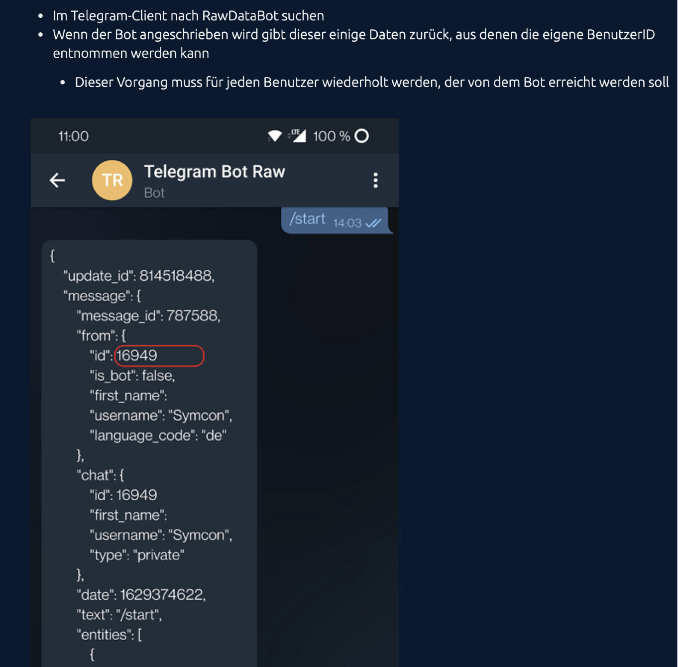

Hallo zusammen, ich versuche gerade den Telegramm bot einzurichten, allerdings wenn ich „/start“ an RawDataBot sende bekomme ich keine Rückmeldung mit einer ID, weiß jemand was ich falsch mache?
Gruß Markus
