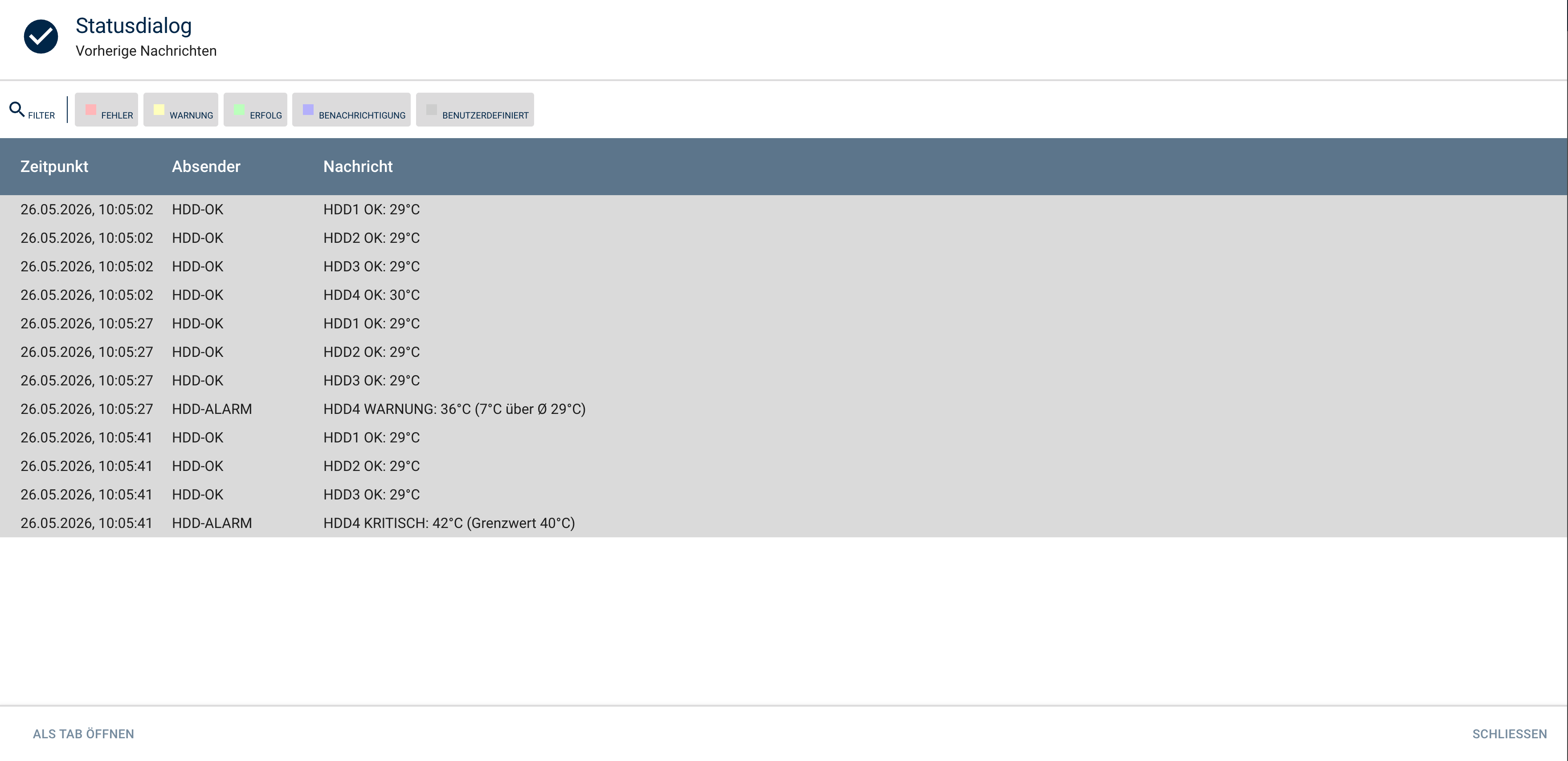

Deshalb lasse ich mich per E-Mail benachrichtigen, wenn eine Platte > 5K wärmer als der Durchschnitt der anderen Platten und wenn ein Grenzwert von 40°C überschritten ist. Parallel schreibe ich eine Meldung ins Log. Im Prinzip als Frühwarnsystem für temperaturgefährdete Platten.
Simuliertes Beispiel:

Hatte ich im letzten Post vergessen. Als Unterstützung oder für Interessierte:
// HDD Temperaturüberwachung
// Temperatur-Variablen
$platten = [
"HDD1" => xxxxx,
"HDD2" => xxxxx,
"HDD3" => xxxxx,
"HDD4" => xxxxx
$warnDiff  = 5.0;
$grenzwert = 40.0;
$IdVisu       = xxxxx;
$IdPushTarget = xxxxx;
$IdMailTarget = xxxxx;
$temps = [];
$meldungen = [];
foreach ($platten as $name => $varID) {
if (IPS_VariableExists($varID)) {
$temps[$name] = round(GetValue($varID), 1);
foreach ($temps as $name => $temp) {
$andere = $temps;
unset($andere[$name]);
if (count($andere) == 0) continue;
$avg = round(array_sum($andere) / count($andere), 1);
$diff = round($temp - $avg, 1);
if ($temp >= $grenzwert) {
$meldungen[] = "$name KRITISCH: {$temp}°C (Grenzwert {$grenzwert}°C)";
elseif ($diff >= $warnDiff) {
$meldungen[] = "$name WARNUNG: {$temp}°C ({$diff}°C über Ø {$avg}°C)";
else {
// IPS_LogMessage("HDD-OK", "$name OK: {$temp}°C");
// Nur wenn etwas auffällig ist
if (count($meldungen) > 0) {
$msg = implode("\n", $meldungen);
    IPS_LogMessage("HDD-ALARM", $msg);
    VISU_PostNotification($IdVisu, 'NAS Temperatur Alarm', $msg, 'Info',$IdPushTarget);
    SMTP_SendMail($IdMailTarget, "NAS Temperatur Alarm", $msg);
