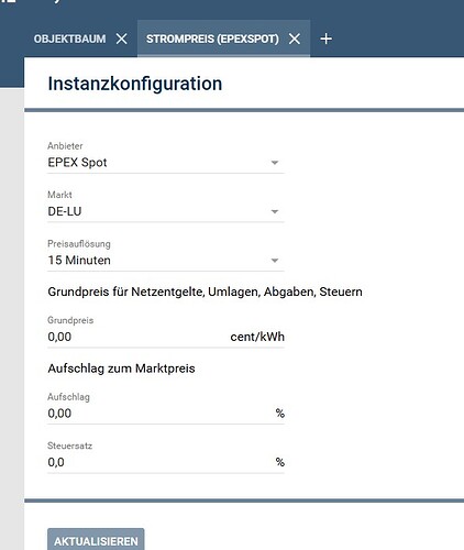

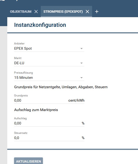

Wann werden denn die 15 Minuten mit ausgegeben? Oder muss ich das irgendwo einstellen?
In der Beta Version vom Modul kannst du auf 15 Minuten umstellen für Tibber und EPEX. aWATTar liefert die Daten noch nicht.

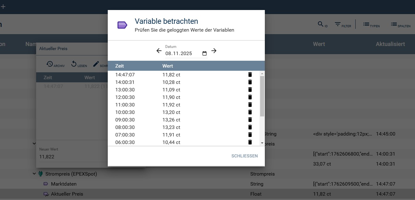

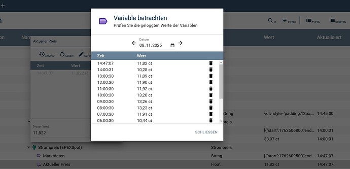

Ist es richtig das bei der Beta 1.1 mit 15 Minuten-Einstellung der Wert “Aktueller Preis” nur stündlich aktualisiert wird ? In Verbindung mit dynamischen Tarifen wird das schwierig - da sollte schon der aktuele 15 MInuten Preis stehen ?
Die Preise werden nur alle Stunde aktualisiert und in dem Kontext dann auch immer nur der aktuelle Preis. Das ist natürlich nicht passend, das behebe ich :+1:
Edit: Neue Beta ist online, jetzt sollte sich der aktuelle Preis auch passend aktualisieren

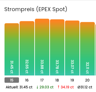

gibt es irgendwo eine Beschreibung, wie/wie oft die VORHERSAGE angepasst wird, speziell auf EPEX Spot. Hintergrund der Frage ist, dass sowohl beim Laden der Hausbatterie und insbesondere bei EAuto-Laden mit Ladefenster (sprich längere Zeit) geplant werden sollte. In einer älteren Modulversion hatte ich den Eindruck, dass die VORHERSAGE über den Tag stabil blieb, jetzt scheint sie sich zu verändern.
Mir ist schon bewusst, dass aktuelle Preise abweichen können, wenn die Nachfrage hoch ist oder niedrig. Dann bringt nur leider eine Vorhersage wenig und ich kann nur kurzfristig „lokales Zeitfenster“ optimieren. Das kann dann aber auch ein Irrtum sein.

das ist ein Anhaltspunkt. Dann bin ich allerdings vom aktuellen Chart in die Irre geführt worden, vielleicht hängt dies auch mit (meiner) Stundendarstellung zusammen: Die Variable “Aktueller Preis”, aktuell für 15 h zeigt 30,17 ct/kWh, aktualisiert um genau 15 h. Im Chart wird allerdings 31,45 ct(kWh.

Das ist aber modulintern, ich beeinflusse die Timer nicht. Heute um 10 h, abgelesen um 10:28 h zeigt der Graph einen aktuellen Wert von 31,45 ct, die Variable unter Marktdaten hat den Wert von 33,62 ct. Zeitstempel 10:00:00 h.
Da scheint allerdings die gesamte Marktdatenvariable etwas merkwürdig zu sein, für 11 h zeigt das Diagramm 30,73 ct, die Variable Aktueller Preis 31,45 ct und interpretiere ich den JSON String, s.u.. Dieser scheint dann seit gestern nicht mehr aktualisiert worden zu sein.
