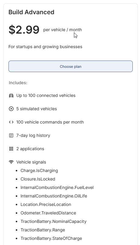

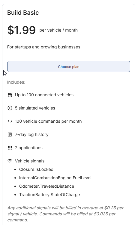

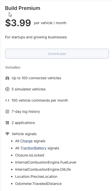

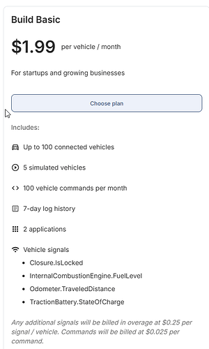

Was aber auch neue ist sind die Vehicle Signals in den kostenpflichtigen Plänen von Fr 1.99 - 3.99$. Dort habe ich eine Anfrage beim Support am laufen, ob es sich da allenfalls um Signale handelt, welche über Webhook reinkommen. Das würde das umständlich pollen der Scopes ersetzen und die geänderten Werte kämen sofort. Jedoch ist das bis anhin meines Wissens nur im Premium-Plan enthalten.

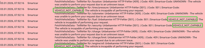

Denn ich bekomme jetzt Fehler angezeigt:

Die Meldung bedeutet, dass der jeweilige Scope nicht unterstützt ist.
Ein Bezahlkonto brauchst du ab einer gewissen Abfragehäufigkeit. Ich habe jedenfalls eins, darum kann ich nicht genau sagen, ab wann es nötig ist.
1: Am besten registrierst du alle Scopes (unter Berechtigungen) im Modul und dann verbindest du neu mit Smartcar. Dies darum, weil du dir dann den Zugang für Signale nicht verbaust, welche allenfalls über die API nicht kommen.
2: Danach rufst du die Fahrzeugdaten ab
3: Danach schaust du im Fehlerprotokoll (wie oben), welche Scopes nicht unterstützt sind und deaktivierst die entsprechenden Schieber wieder, um keine Fehlermeldungen zu erhalten. Nicht mehr neu registrieren. Es werden sozusagen nie alle Scopes unterstützt…

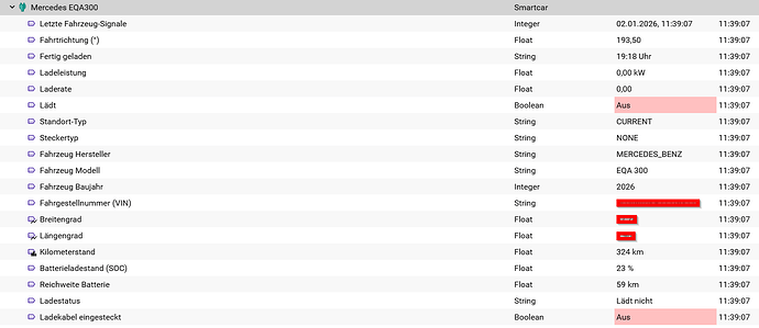

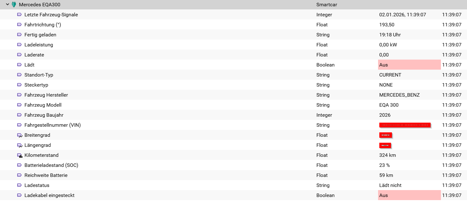

Ich habe auch einen EQA, hier sieht das Maximum mögliche an Daten so wie unten aus. Das Problem bei meinem ist, dass der km-Stand und die Ortungsdaten zwar kommen, aber nicht aktualisiert werden. Kannst mal testen, ob das bei dir auch so ist.

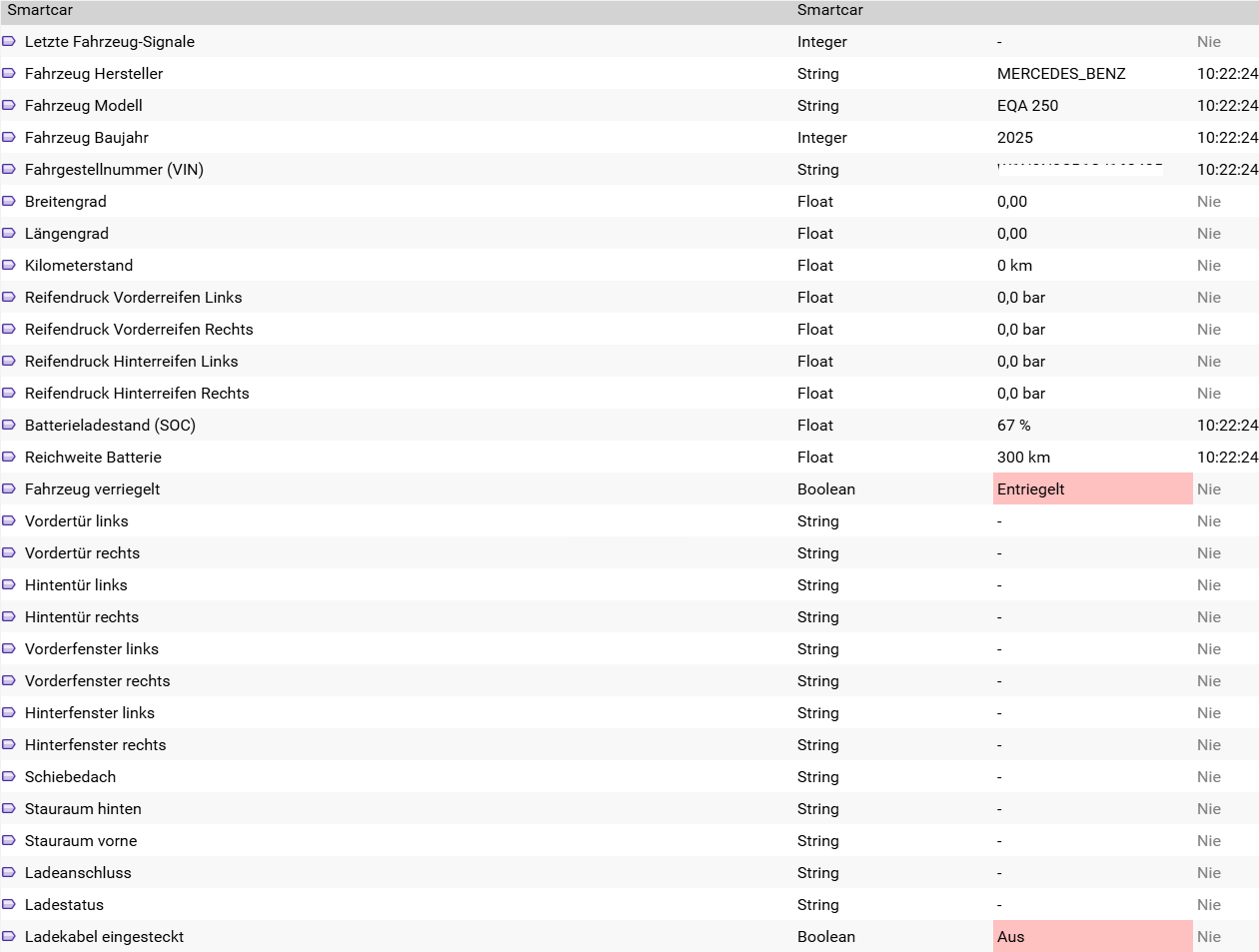

vielen Dank für die Anleitung.

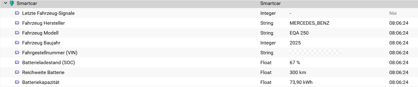

Bei Punkt 1 bekomme ich zum Schluss diese Info:

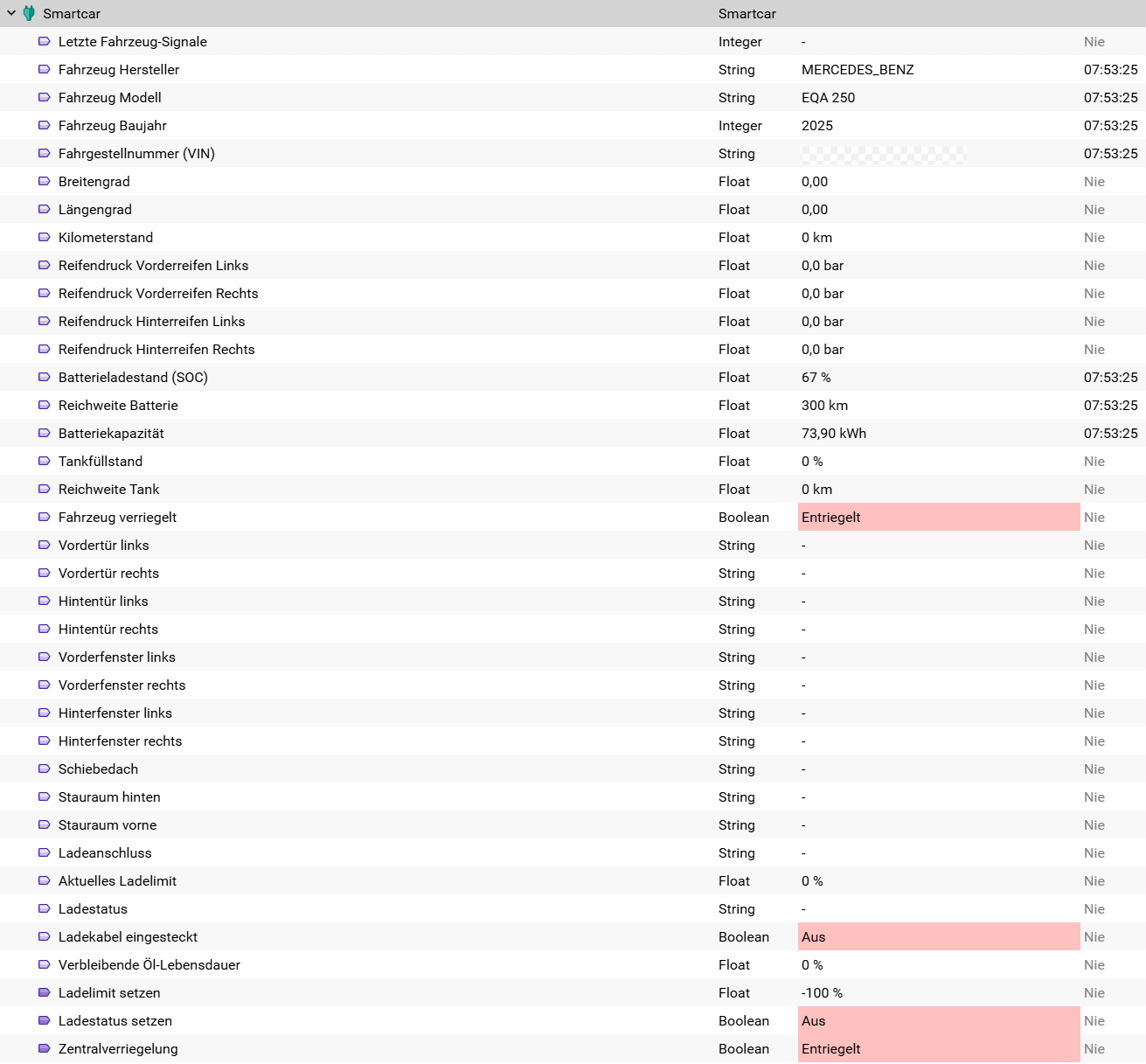

Danach bei Punkt 2 werden folgende Variablen angelegt:

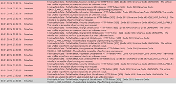

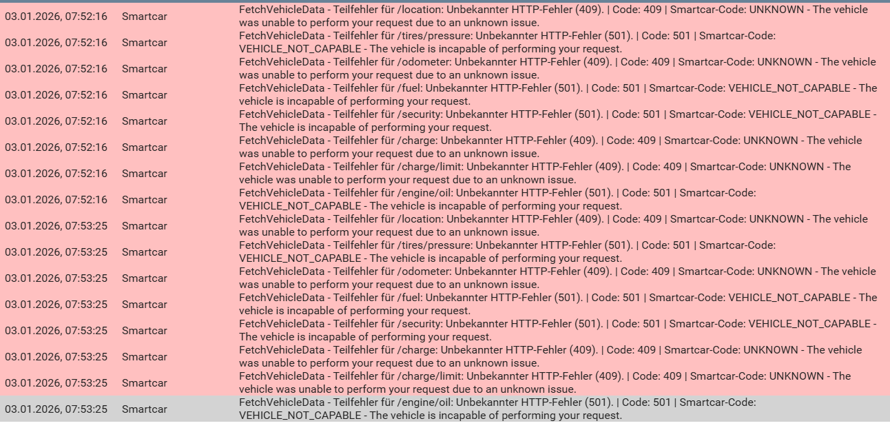

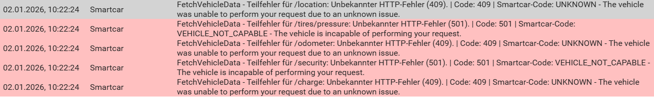

Punkt 3 hier die Fehlermeldungen die ich erhalten habe:
Wenn ich denn die Berechtigungen alle abschalte wo Fehlermeldungen gekommen sind bleibt nur das übrig:
Woher hast Du die restlichen Daten?
Hein09

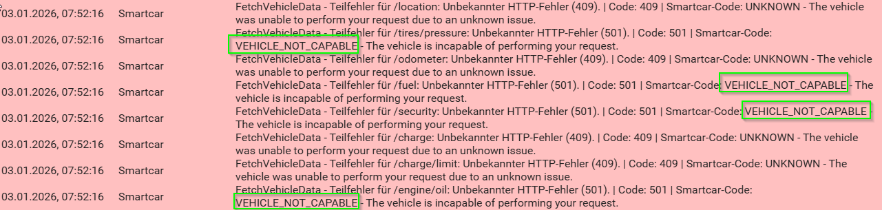

Nur die 501 Fehler bedeuten dass das Fahrzeug nicht kompatible ist (Vehicle not capable). Deaktiviere mal nur diese und lass die anderen aktiv und probiere zu einem späteren Zeitpunkt nochmals. Aktiviere auch die Signale über den Webhook in den Einstellungen bei Smartcar wie oben beschrieben. Im Moment ist sowieso noch ein wenig der Wurm drin bei Smartcar, ich erhalte wie erwähnt bei einigen Scopes zwar Daten, aber nicht die aktuellen,
den Webhook habe ich schon eingeschaltet, ich kann nur ein paar Felder zusätzlich auswählen.
Beim letzten mal wie ich das Modul genutzt hatte, hatte ich auch die Reifendrücke und den Standort. Wo sind die jetzt geblieben?
Obwohl die mir ja angezeigt wurden, siehe das Bild unter Punkt 1 in meiner letzten Beitrag.

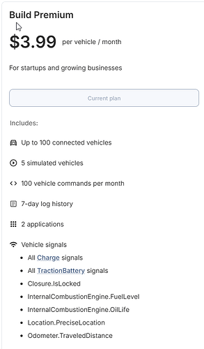

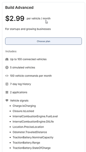

wie geht ihr mit der Requestbeschränkung um und wie könnte man das lösen? weiß jemand wie viele Requests man bei Smartcar mi t dem Smartcar Build Basic für 1,99$ pro Monat und Auto hat?
Hier eine Übersicht der Leistungen.
Ich würde auf möglichst viele Signale setzen, auch wenn kein OEM alle unterstützt….
