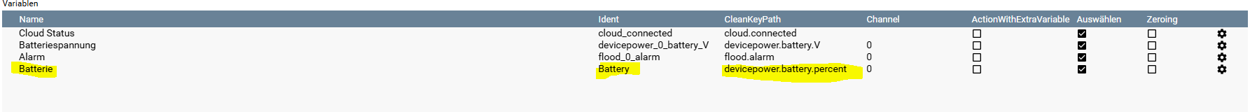

Jetzt funktioniert es. Ich dachte, ich könnte denselben MQTT-Server verwenden wie die für Shelly V2, das funktioniert aber offenbar nicht.
Habe also für das neue Shelly Modul auch einen eigenen MQTT-Server angelegt, jetzt wird auch die Alarm-Variable angelegt (Vorher nun Batteriespannung, Cloud Status und Erreichbar)

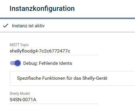

Hallo kai,
mit der neuesten Version kann ich jetzt auch den Shelly Flood Gen 4 einbinden. Bei Devicepower wurde die Batterie-Spannung angelegt. De Füllstand allerdings nicht. Hätte das durch folgenden Konfiguration erfolgen müssen oder habe ich das falsch verstanden ?
Grüße Frank
