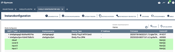

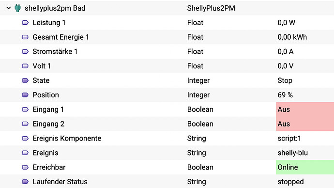

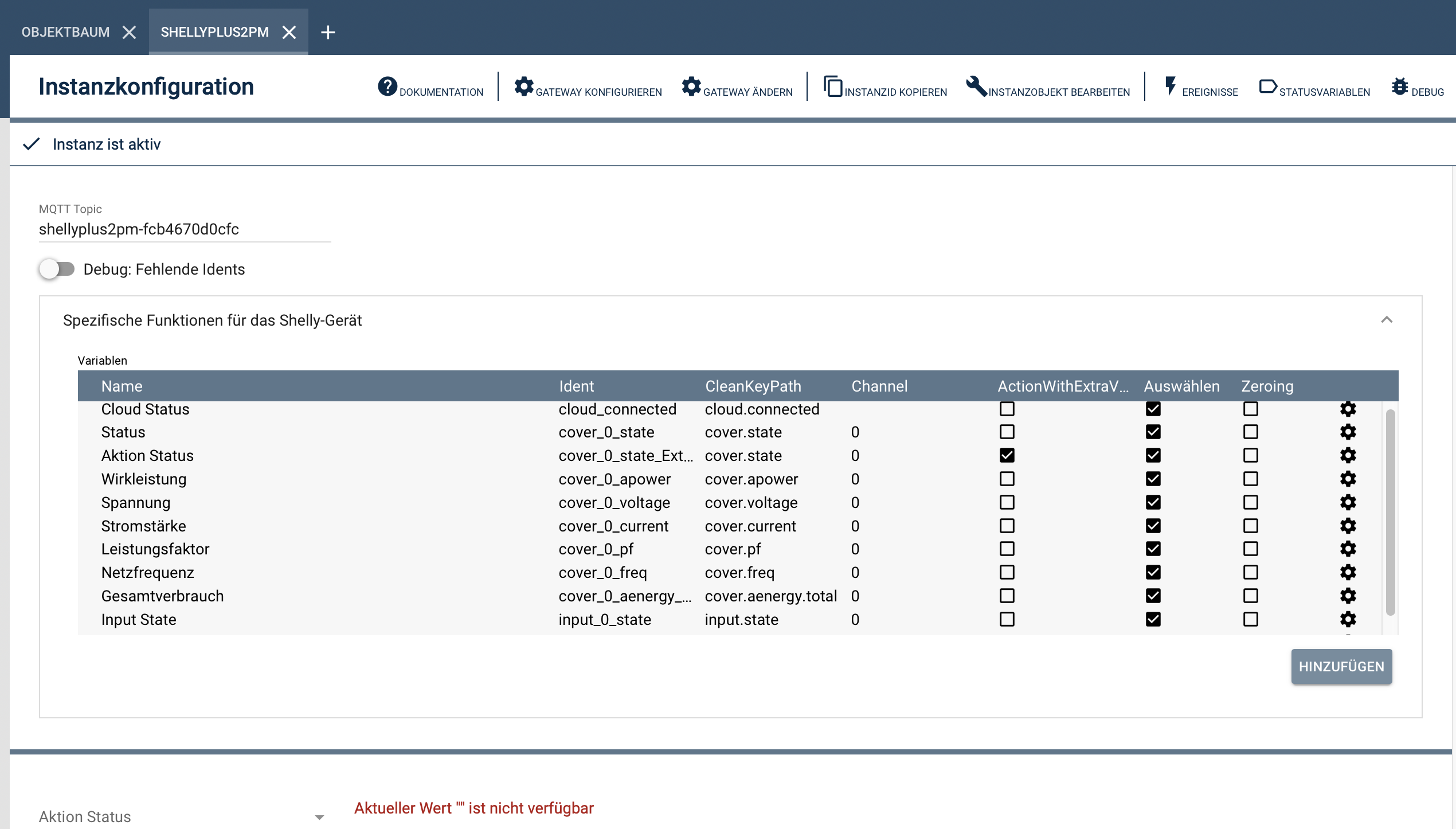

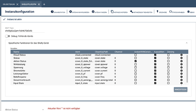

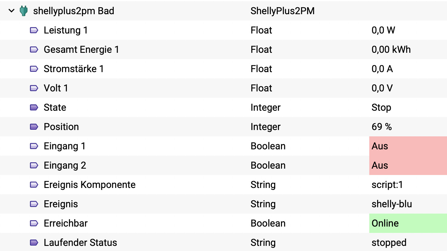

Über meinen Shelly Plus 2PM werden Shelly BLU Geräte gemanaged. Im „alten“ Shelly Konfigurator waren dafür die Variablen „Ereignis Komponente“ und „Ereignis“ angelegt. Diese finde ich im neuen Konfigurator nicht.
Zeig mal einen Screenshot vom neuen Configurator.
Hier die Screenshots. Danke für dein tolles Modul.
Andreas
A… Okay

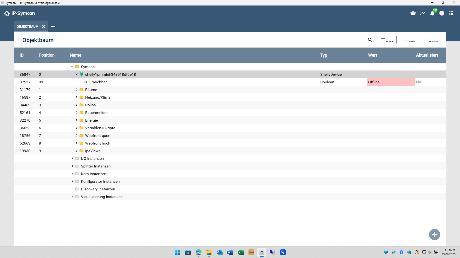

Habe ich jetzt mal installiert und den i4 eingebunden.
Ich beobachte mal das Verhalten und melde mich dann

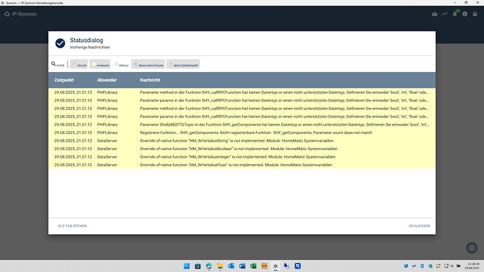

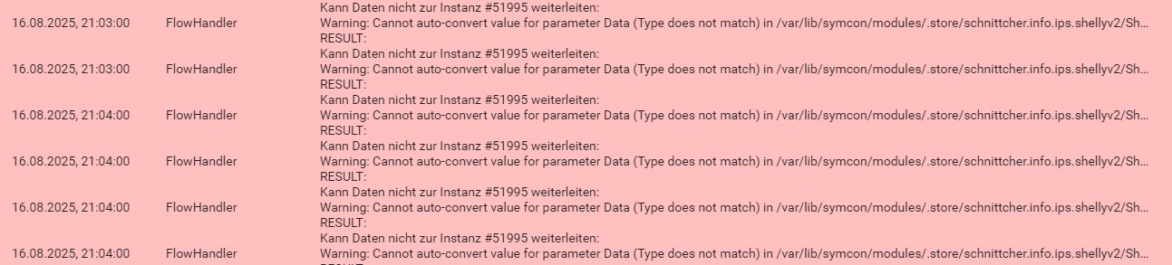

Hallo Kai,
bin auf IPS 8.0

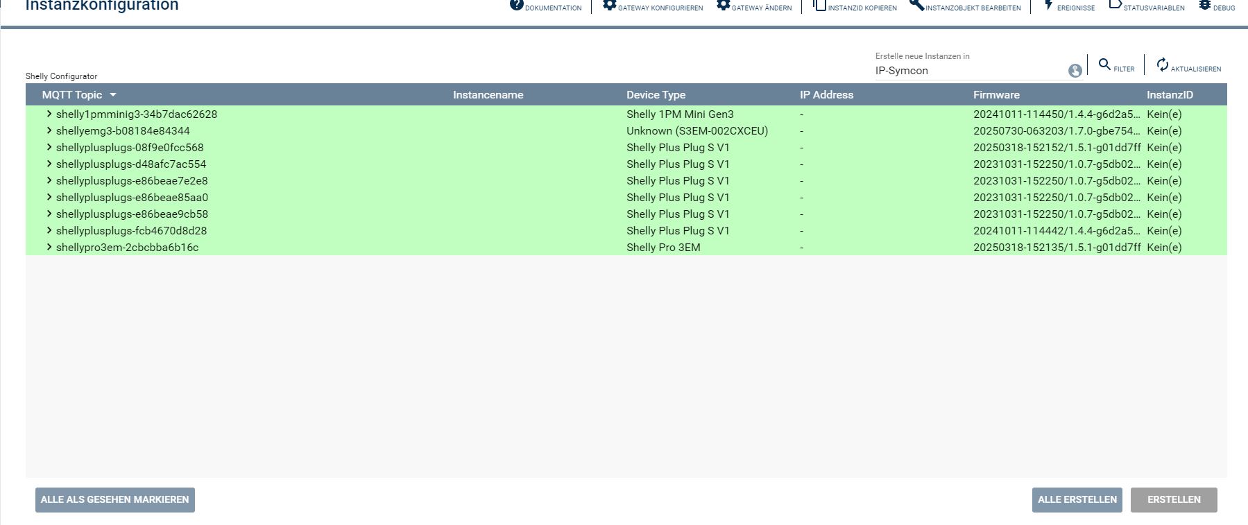

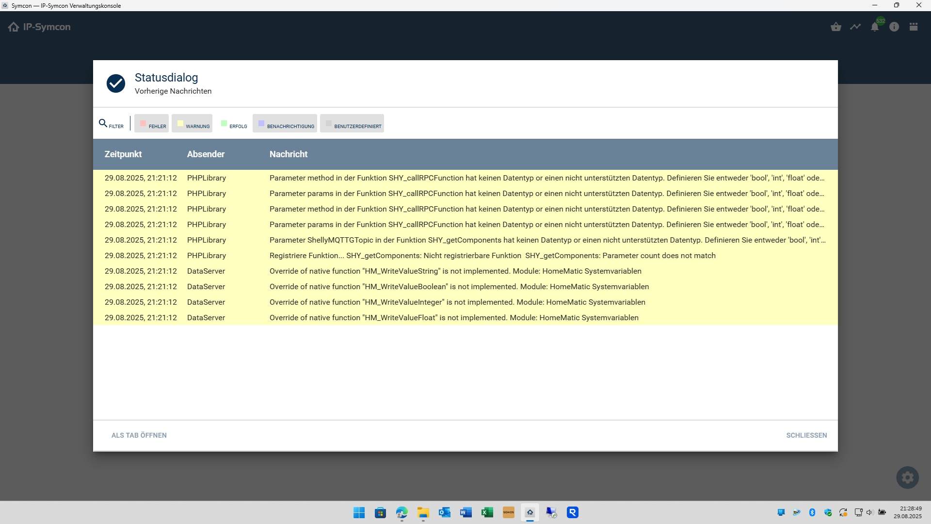

das Gerät wurde gefunden und installiert. Der Konfigurator wirft mit aber seitdem hunderte Fehler pro Tag:

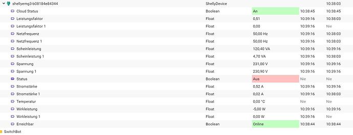

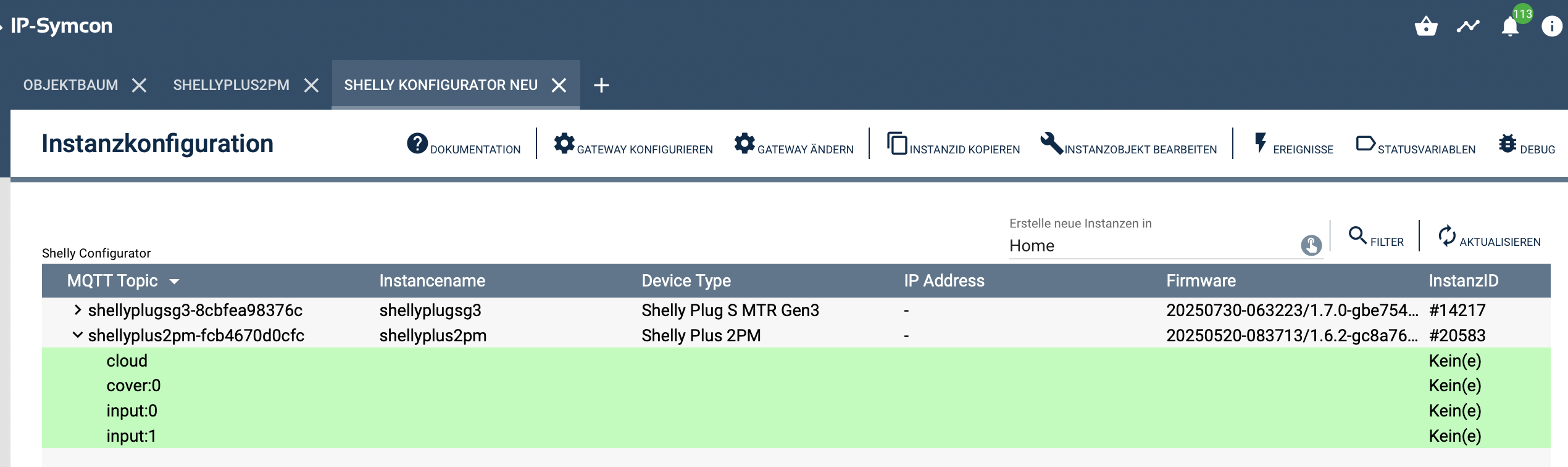

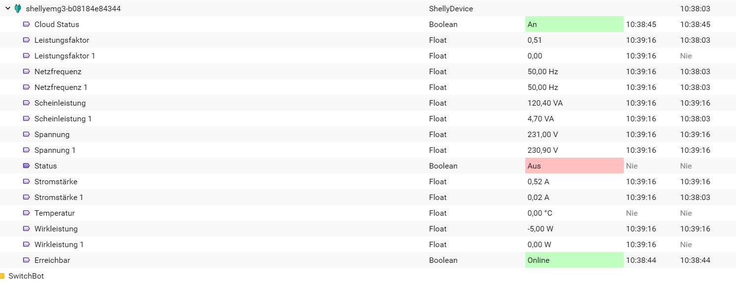

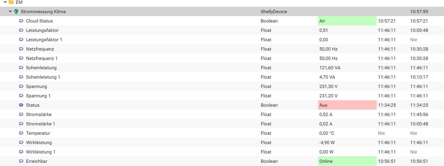

Moin! Erstmal großen Dank für das neue Modul. Bin heute mal zum Testen gekommen und habe Probleme mit einem Shelly EM Gen3 in der neusten Firmeware Version. Grundsätzliche Verbindung steht aber es fehlen ein paar Variablen. Z.b. Total act energy.
dump.txt (24,4 KB)
Ich schaue mir das an.
Kannst du mal einen Screenshot vom Konfigurator posten?
Und davon dann auch ein Debug, wenn du den Konfigurator aktualisierst?
@Thomic13, ich habe es doch schon einbauen können, kannst du es mal testen?
@KaiS , hab das Modul eben geupdated, den EM gen 3 gelöscht, neue Suche gemacht und wieder Erstellen lassen. Variablenanzahl bleibt leider gleich. Anbei der Dump vom Konfigurator.
Konfigurator_dump.txt (26,7 KB)
In der Instanz auch das Gerät ausgewählt?

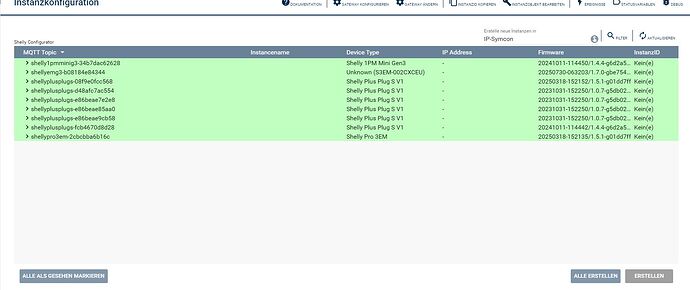

ich habe auch mal das Shelly2 Modul ausprobiert. Bei mir funktioniert es leider gar nicht.
Ich muss dazu sagen ich habe über 150 Shelly Geräte aufgeteilt auf 5 MQTT Server. Der Traffic-Last ist schon ganz schön hoch. Ich nutze außerdem eigene MQTT-Präfixe. Damit klappt es nicht.
Ich bin gerne bereit einiges zu testen.
Mike

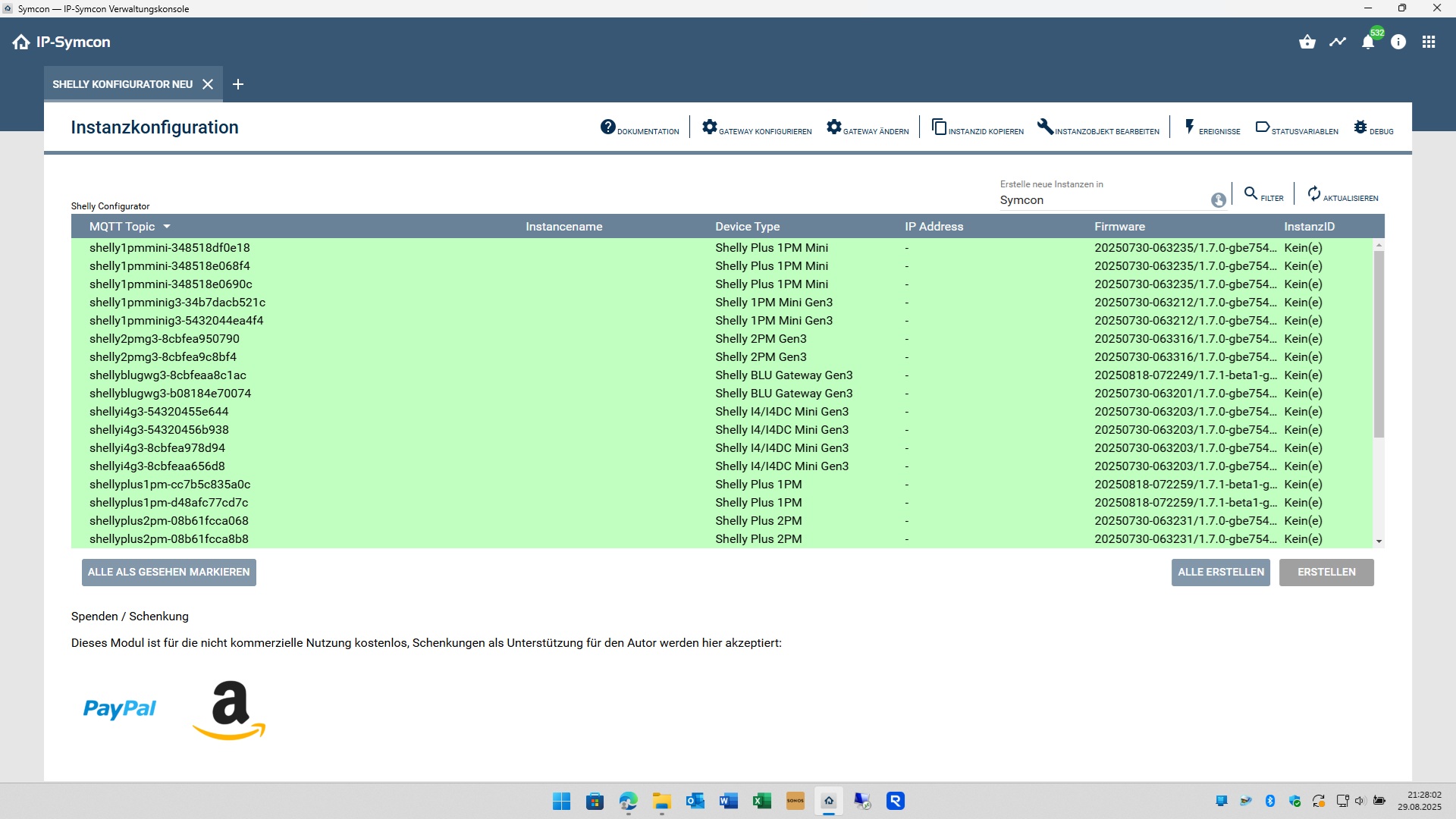

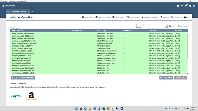

Kannst du das Gerät mal aufklappen und dann ein Screenshot erstellen?
Kannst du mal ein Debug erstellen?
Findet der Konfigurator denn die Shellies?
Hallo Kai,
Shelly werden nach der Suche gefunden. Wenn ich einen anlegen lasse wird dieser zwar angelegt, aber das wars es schon. Als Präfix wird der Shelly kreierte Präfix angelegt. Wenn ich diesen auf den eigenen ändere passiert trotzdem nichts.
