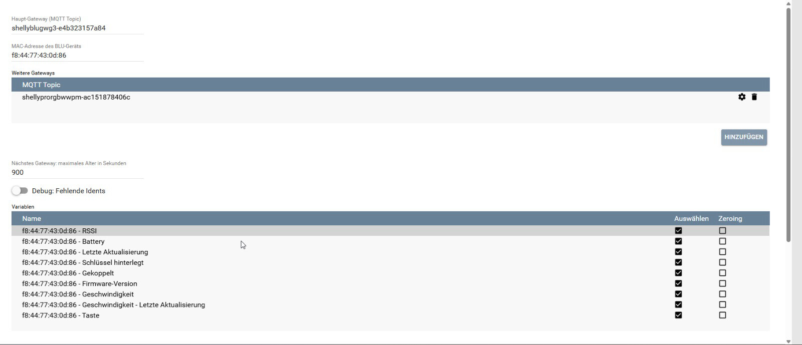

Es gibt in der Instanz einen Button, der die Variablen abruft, wenn diese fehlen.
In der aktuelle Beta / Testing Version solltest du den unten im Actions Bereich sehen
Vielen Dank für den nützlichen Tipp!
Nach fast 25 Jahren Symcon und 15.000 angelegten Variablen hätte ich Dummerchen es natürlich wissen müssen:
Erst “Debug” aktivieren, um ein neues Gerät hinzuzufügen - sorry, dass ich gefragt habe.

Ich habe hier beschrieben wie es geht: [Modul] Shelly Gen2+ - #894 von KaiS
Es liegt daran, dass beim Shelly abgefragt wird, welche Variablen es geben soll!
Dazu muss die Antwort aber erst kommen!
Also einfach die Button (Komponenten auslesen (Variablen auslesen)) anklicken.
Ja, last uns ganz entspannt ins Wochenende gehen…
”Fehlende Komponenten / Variablen auslesen” als “Debug” zu betiteln war für mich als Anwender trotzdem irreführend.
Danke an Kai fürs Modul!
Stoner
Es funktionieren beide Varianten, das mit den Debugs liegt nur daran, wenn der Schalter gesetzt wird, dann muss die Instanz gespeichert werden.
Beim Speichern werden die Variablen auch abgerufen.

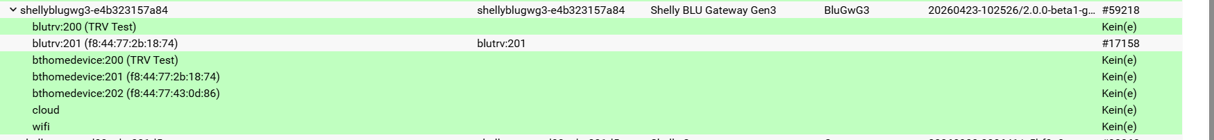

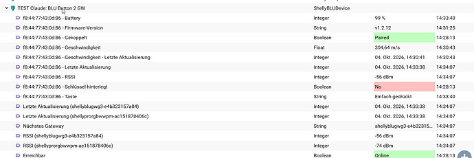

Es gibt eine neue Testing Version.
Damit können nun auch alle BLU Geräte direkt über das Shelly Gen2+ Modul angelegt werden.
Beispiel:
Sobald ein Name für das BLU Gerät im Shelly hinterlegt wurd, zeigt der Konfigurator in den Klammern den Namen. Wie im Beispiel TRV Test.
Der BLU TRVs werden aktuell noch zwei mal angezeigt, ich weiß noch nicht genau, welche Variante ich später im Modul lasse, entweder die bthomedevice Variante, oder die blutrv Variante.
Alles weiere im Changelog.
Bzgl. den BLU Geräten kommt noch eine super coole Neuerung:
Also wartet vielleicht mit dem Anlegen von BLU Geräten.
Wenn alles so läuft wird wohl bald kein BLU Script mehr benötigt.
Das Modul(Testing) läuft wieder bei mir, die BLE Sachen kann ich nicht testen.
Version 1.1.1 ist online.
Unternderem funktionieren damit auch alle BLU Geräte, auch an mehreren Gatways ohne BLU Script.
