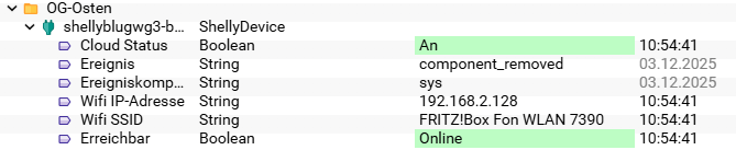

kann es sein dass der Flood Gen 3 keine error-Meldung schickt, wenn man das Kabel zieht ?
Er hat zwar rot geleuchtet aber über MQTT ist nichts angekommen (Der Konfigurator legt auch keine error-Variable an).
dump.txt (29,8 KB)
Ah , gerade gesehen … ist ja auch schon Gen 4 :slight_smile:
Der Fehler muss beim Anlegen des Gerätes bestehen, sonst wird die Variable leider nicht angelegt.
Also zum Beispiel Kabel abziehen und dann das Gerät anlegen.

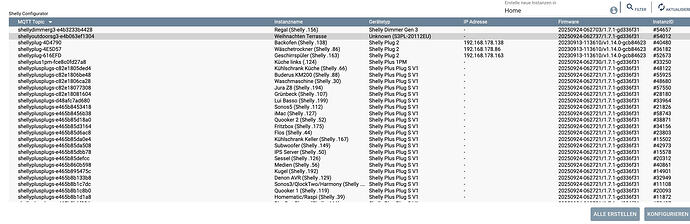

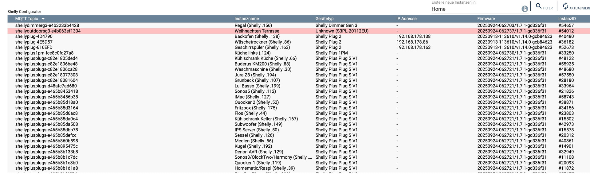

Hallo zusammen.

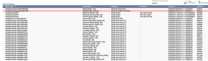

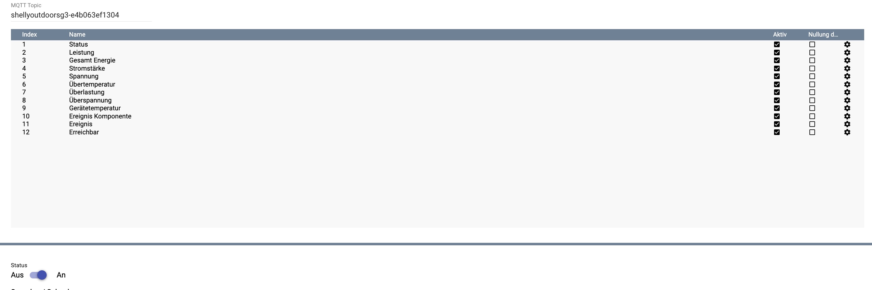

kann es sein, dass die Outdoor Plug S mit Matter noch nicht im Modul hinterlegt sind ?
Ich habe den zwar als Matter plug S angelegt bekommen, aber im Shelly Konfigurator erscheint dieser dann rot als:
UNKNOWN (S3PL-20112PU) und auch durch Nutzung der Konfiguration bleibt dieser rot.
Funktioniert, ist somit nur eine Kleinigkeit denke ich.
Gruss
B71

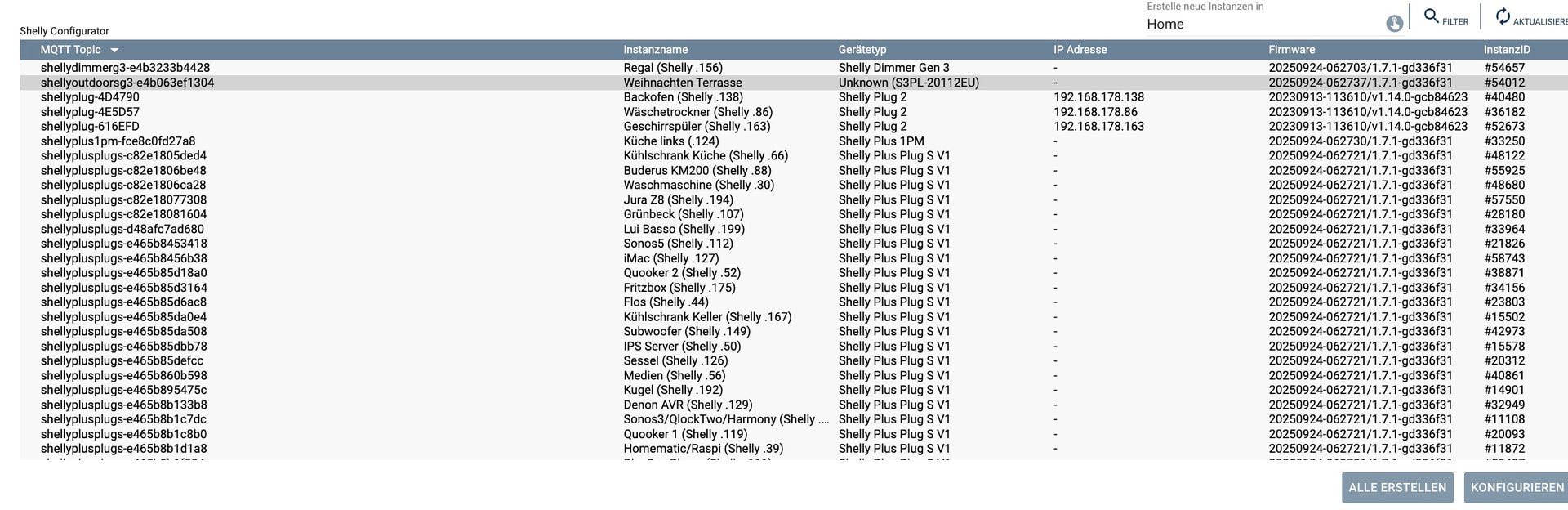

Schick mal bitte einen Screenshot.
Here we go….
Danke, jetzt hat’s geklappt - kann ich die Variable jetzt einfach unter die anderen Floods kopieren oder muss ich jeden neu anlegen ?

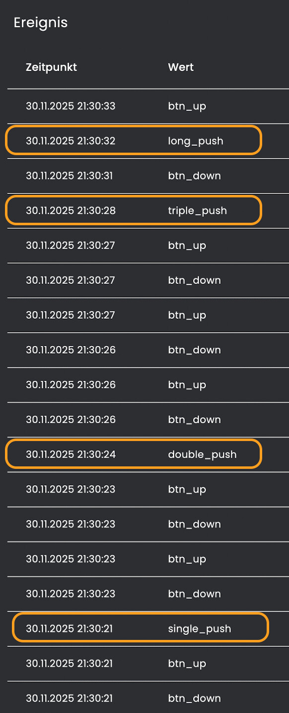

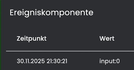

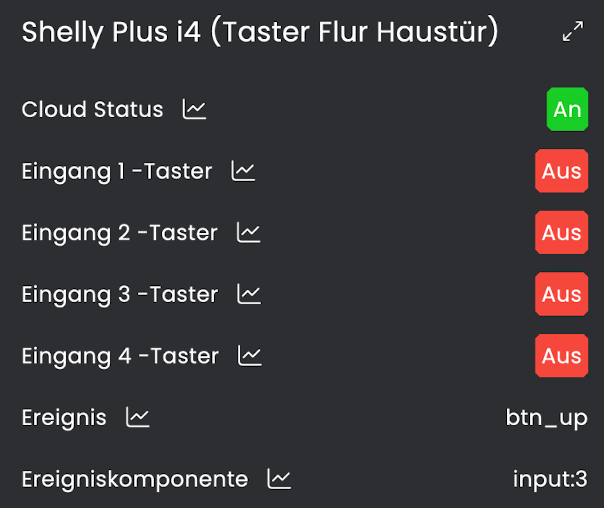

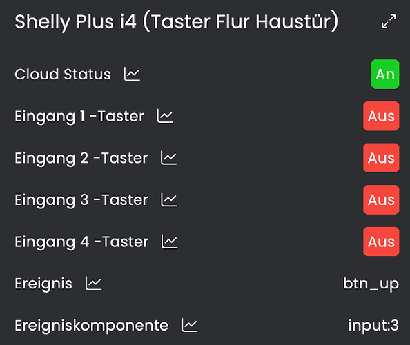

eine Frage wie nutzt ihr die Taster Beispiel des Shelly Plus i4?
Bei den Plus 1 PM, Plus 1, etc. denke ich nutzen die meisten den Eingang zum direkten schalten des Aktor.
Die Taster (Eingang 1 bis 4) verändern nicht ihren Wert,
was richtig ist da die Eingänge mehrere Funktionen über das Ereignis übermittel.

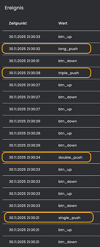

Habt ihr euch da ein Skript geschrieben um die verschieden zu abzufragen?
Oder fragt ihr das jeweils im Ablaufplan ab?
@KaiS : Macht es vielleicht sinn das in das Module zu integren und Variable dafür zu erstellen? Würde dich da auch gerne unterstützen.
Zustände =
btn_down = Taster gedrückt
btn_up = Taster los gelassen
singel_push = 1x gedrückt
double_push = 2x gedrückt
triple_push = 3x gedrückt
long_push = lange gedrückt
Das sollte funktionieren.

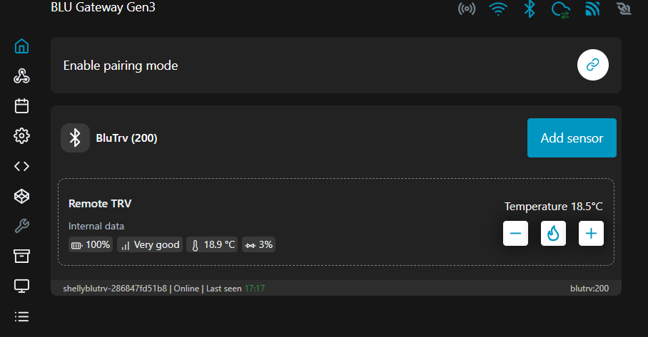

Hallo Kai,
ich habe heute versucht das Shelly TRV & Gateway einzubinden, im neuen Konfigurator erscheint das Gateway auch, aber die Daten erscheinen nicht im Objektbaum.
Screenshot 2025-12-02 163807
debug_30737.txt (114,7 KB)
IP-Symcon 8.1, Windows (amd64), 26.11.2025, be1787153410
Hast du eine Idee?
Gruß Lutz
Bin etwas weiter gekommen
dump.txt (15,2 KB)
sollten die Werte vom TRV lt. Debug auch kommen?
Gruß Lutz

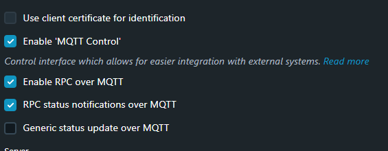

Hi, ich wollte mal fragen, ob jemand hier bei den MQTT Settings den Unterschied kennt zwischen den beiden Status Optionen.
In der Doku steht ja, dass mindestens RPC status notifications over MQTT aktiviert sein muss. Was ist denn, wenn man auch die Option Generic status update over MQTT aktiviert? Oder macht das für das Modul keinen Unterschied?
Bitte ruf mal bei den Geräte, bei denen Variablen fehlen http://shellip/rpc/Shelly.GetStatus auf und poste die Ausgabe.
Der sollte schon funktionieren.
