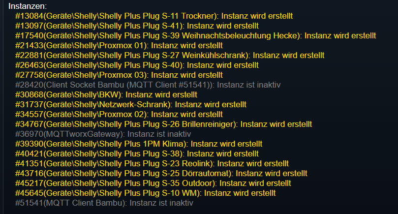

Hallo Kai,
ich bin jetzt allen meinen Shellys vom alten zum neuen Modul umgezogen, was auch grundsätzlich funktioniert hat.
Im Modul “Integrity Check” bekomme ich jedoch die Meldung, dass die Instanzen noch in erstellt werden. Gibt es dafür eine Lösung?
Ist evtl. nur ein Schönheitsfehler.
Wie kann ich das beheben?
Alex

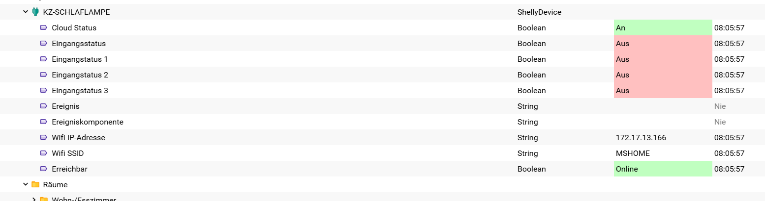

Hallo @KaiS,
ich habe da noch was gefunden. Der Shelly Plus RGBW PM im RGBW Modus funktioniert nicht bzw. wird nicht korrekt angelegt.
Gruß Mike
Kannst du mal die Ausgabe von http://shellyip/rpc/Shelly.GetStatus posten?
@Alexandro oder @somm kann mal eine Symcon neu starten und danach das Logfile posten?
hoffe die ist die richtige
logfile.txt (131,8 KB)
gruß Stefan
Hallo @KaiS ,
bitteschön:
Gruß Mike

@somm und @Alexandro, der Fehler sollte mit der aktuellen Beta Version behoben sein.
Kannst du bitte ein Mal die aktuelle Beta Version testen, damit sollte es nun hoffentlich funktionieren.
Ich habe den Konfigurator etwas aufgeräumt, die Werte die ich intern benötige habe ich einfach ausgeblendet.
Mit der aktuellen Beta Verison sollte alles wieder funktionieren.
Hallo Kai,
Danke für die Beta. Die Hinweise zur Erstellung der Instanz sind jetzt weg.
VG Alex

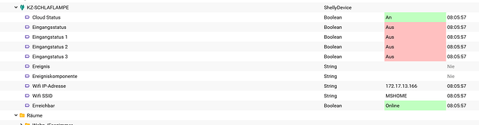

Hallo Kai,
ich habe über das neue Modul eine I4 Plus eingebunden. Das funktioniert soweit nur eines ist mir aufgefallen: Die IP-Adresse wird nicht regelmäßig aktualisiert, obwohl im Debug Einträge dafür vorhanden sind. Hast du eine Idee an was das liegen könnte ? Angelegt habe ich es mit der Konfigurator-Version vom 16.11.25 .
Grüße Frank
dump.txt (25,2 KB)
Ich habe deinen Beitrag mal in den richtigen Thread verschoben.
Die IP-Adressen werden nur beim Anlegen korrekt abgerufen, oder dann wenn diese sich wirklich ändert, wenn du willst kannst du das ja mal testen.
Durch den Aufbau und die Struktur des Moduls, wird dieses Payload, welches du im Debug siehst nicht ausgewertet.
