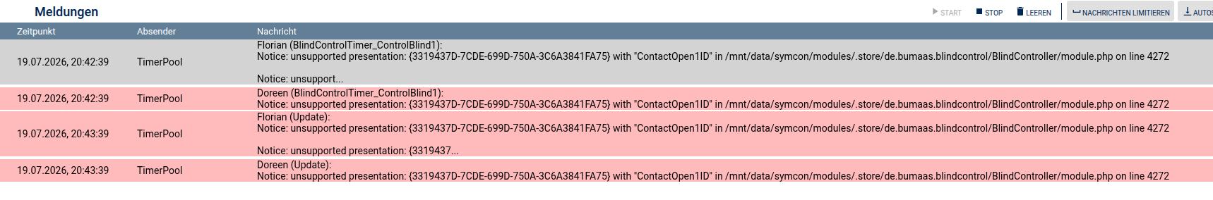

Moin @bumaas ,
seit dem letzten Update erhalte ich viele dieser Meldungen
An der Konfiguration habe ich nichts geändert.
Was mag das sein?
Gruß,
Loerdy

Die sollten auch wieder verschwunden sein :slight_smile:
Vielen Dank!!!
Sieht wieder gut aus.
Loerdy
