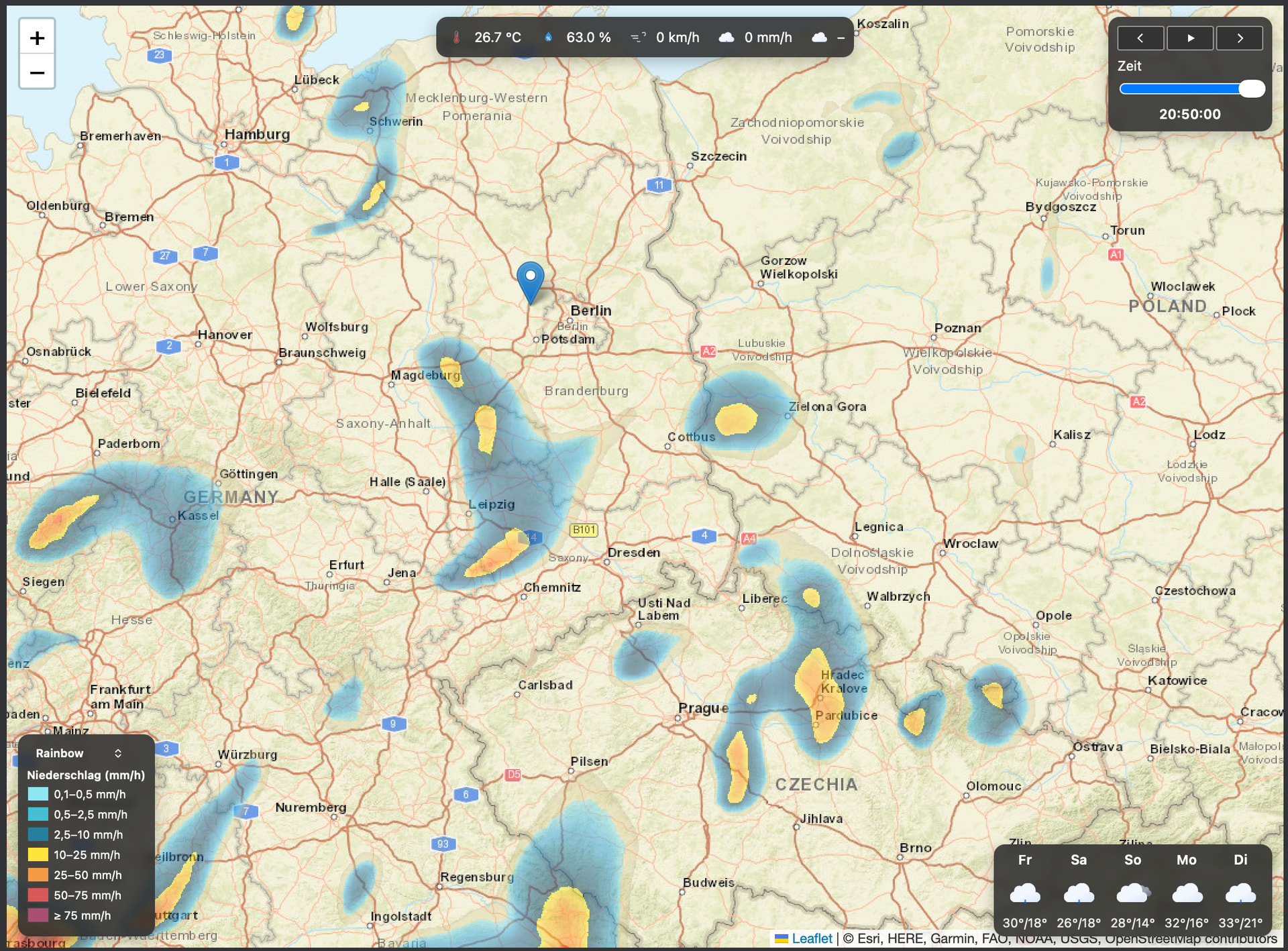

Ein modernes HTML-Visualisierungsmodul für IP-Symcon, das Wetterdaten aus OpenWeather OneCall und der eigenen Wetterstation mit einem animierten Regenradar kombiniert.
Voraussetzung für die Wettervorhersage ist ein installiertes und konfiguriertes OpenWeatherOneCall Modul.
Das Modul wurde für Desktop, Tablet und Smartphone optimiert und legt besonderen Wert auf eine schnelle Darstellung sowie möglichst wenig unnötigen Netzwerkverkehr.
Funktionen
  • :cloud_with_rain: Animiertes Regenradar
    • RainViewer
    • Rainbow API
  • :world_map: Mehrere Kartenstile
    • OpenStreetMap
    • Topo
    • OpenTopo
    • HOT
    • NatGeo
    • Satellite
    • OSM France
  • :thermometer: Aktuelle Wetterdaten
    • Temperatur
    • Luftfeuchtigkeit
    • Wind
    • Niederschlag
    • Bewölkung
  • :date: Mehrtages-Wettervorhersage
  • :play_button: Radaranimation mit Play/Pause
  • :last_track_button: Vor-/Zurückblättern der Radarframes
  • :level_slider: Zeitschieberegler
  • :crescent_moon: Hell- und Dunkelmodus
  • :mobile_phone: Optimierte Darstellung für Smartphone, Tablet und Desktop
  • :magnifying_glass_tilted_left: Optionales Tile-Debug für Entwickler

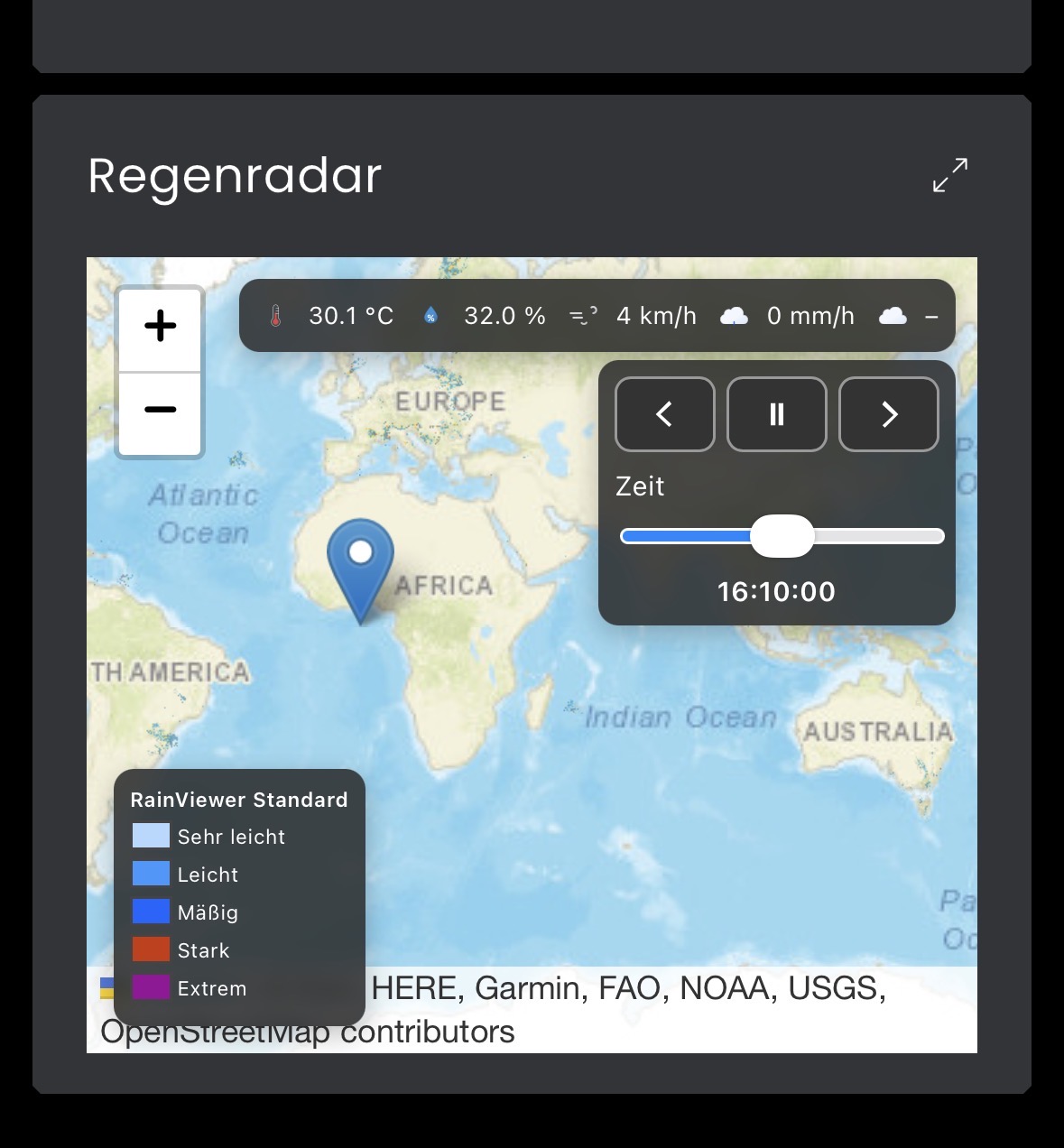

Hallo MB,
danke für dein Modul. Mal eine Frage: warum ist bei mir die Position westlich von Afrika? :winking_face_with_tongue: Wo stellt man das ein?

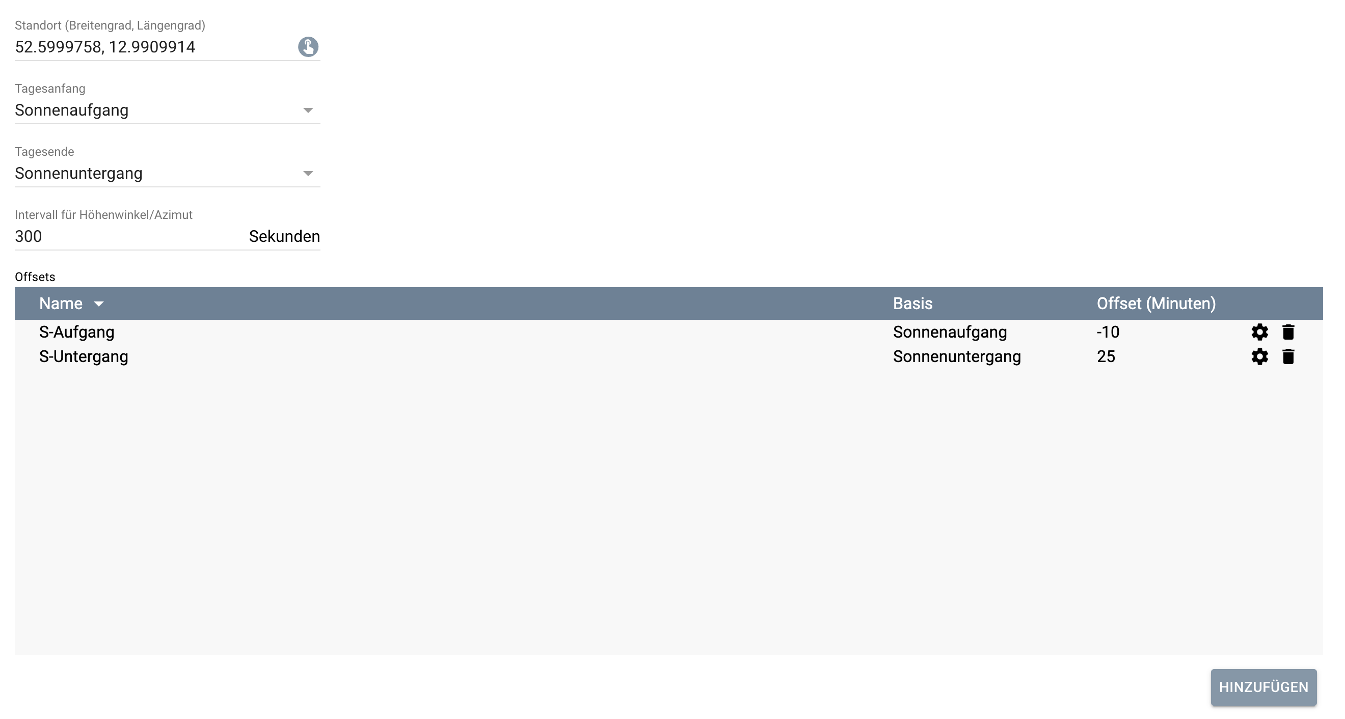

Location Control, Kerninstanzen
Das ist korrekt eingestellt, dachte man muß auf OpenWeather was konfigurieren. Noch eine andere Idee?
Du musst es in openWeather oneCall konfigurieren. Sowieso stimmt damit was nicht, da bei dir im rechten Fussbereich die Vorhersage nicht angezeigt wird.
Hast du openWeather oneCall konfiguriert und im Konfigurationsformular ausgewählt?
Es gibt eine neuen Beta, wo nun bei nicht vorhandenem oder nicht komplett konfiguriertem OpenWeatherOneCall Modul auf das Location Control zurückgegriffen wird.
Vielen Dank, hat funktioniert. :folded_hands:
