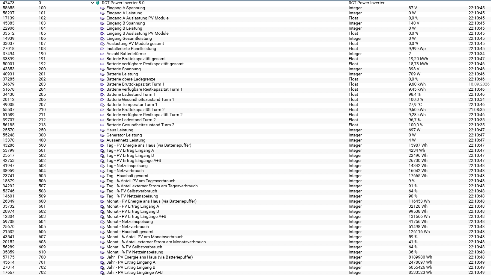

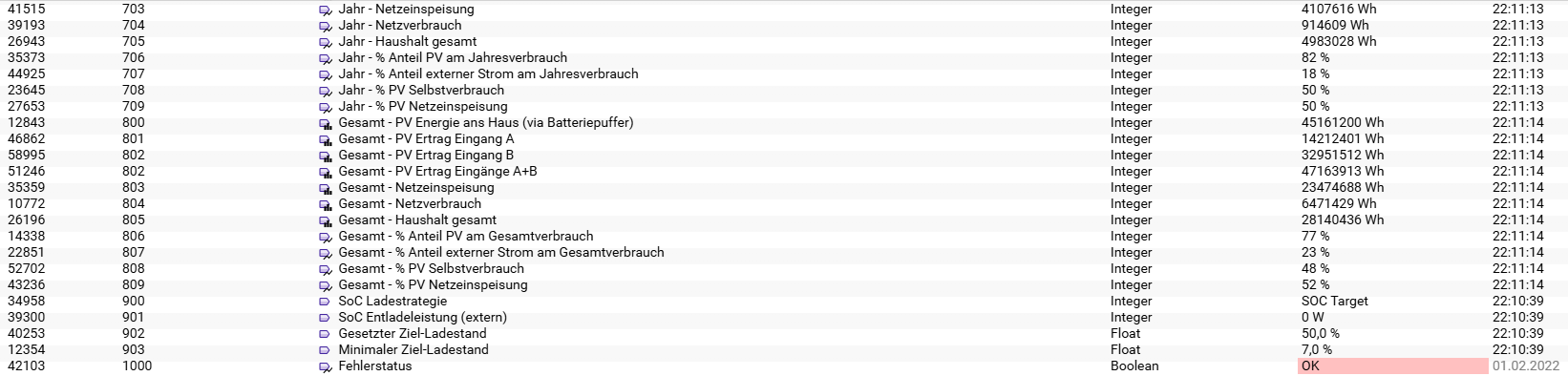

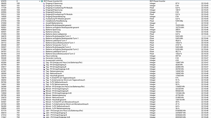

Hallo Coyote,
ich habe die zweite Batterie installiert und es sieht sehr gut aus, nochmals Danke dafür.
Wärst du bereit noch ein paar Variablen hinzu zufügen für z.b. die Temperatur des 2ten Turmes?
Kennst du diese Liste?
Hier wäre die Wunschliste:
Alle folgenden OIDs wurden am 06.10.2026 an einer RCT Power Storage DC 8.0 mit 2 × Power Battery 9,6 kWh / 2 × BMS Master+ live ausgelesen.
OID RCT-Objekt Typ Testwert
55DDF7BA battery.max_cell_temperature Float °C 30,002
A10D9A4B battery.min_cell_temperature Float °C 25,001
C66665E8 battery_placeholder[0].temperature Float °C 25,475
073C7E5D battery_placeholder[0].max_cell_temperature Float °C 27,002
241CFA0A battery_placeholder[0].min_cell_temperature Float °C 23,002
16A1F844 battery.bms_sn String 0180B714017004
9D785E8C battery.bms_software_version UInt32 5617
1B39A3A3 battery.bms_power_version UInt32 5617
EB7BCB93 battery_placeholder[0].bms_sn String 0180B714017011
C04A5F3A battery_placeholder[0].bms_software_version UInt32 5617
6C03F5ED battery_placeholder[0].bms_power_version UInt32 5617

Die Seriennummern kommen als ASCII mit Null-Padding zurück. Beide BMS zeigen auch in der RCT-App Softwarestand 5617 . Die ausgelesenen Werte passen damit.
