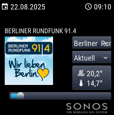

So siehts aktuell aus:
Screenshot 2025-08-22 091254

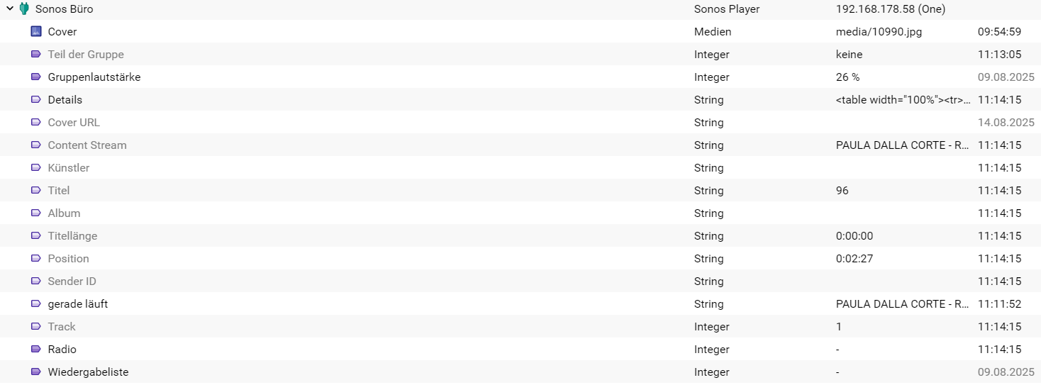

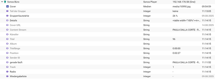

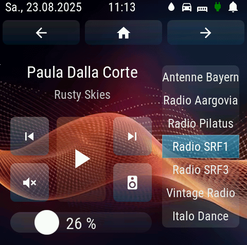

Ich formatiere aber stattdessen mit einen Script die Variable ‚gerade läuft‘, so dass auch beim hören eines Radiosenders Künstler und Titel vernünftig dargestellt werden.
Wie bei den Senderlogos wird auch hier häufig kein Künstler und Titel in die entsprechenden Variablen ausgegeben
