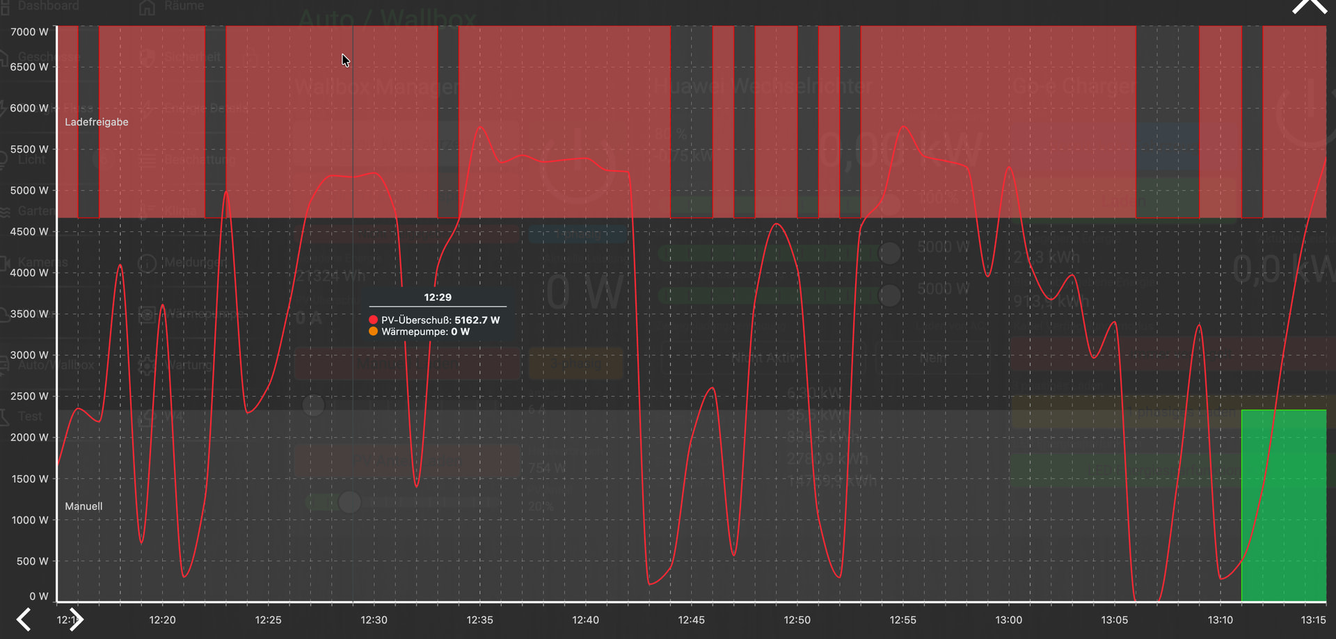

Hab jetzt noch mal nachgeschaut, ich hatte vor einigen Tagen bis zu 7 Schaltvorgänge pro Stunde und das kommt mir etwas viel vor. Mein Ziel ist, dass meine Batterie die Schaltvorgänge reduziert.
Muss mir das nochmals überlegen, aber vermutlich kann ich mir da ein kleines Skript dazu bauen.
Ja, das ist auch meine Überlegung - ist dann auch die Frage, wie oft ich das überhaupt brauchen werde :thinking:
Meinst du Schaltvorgänge von 1-phasig auf 3-phasig oder von nicht-laden zu laden? (und andersrum natürlich)
Beides kann man doch über die Hysterese recht gut steuern, nicht?
Beides, hier mal ein Bild mit PV Überschuss:

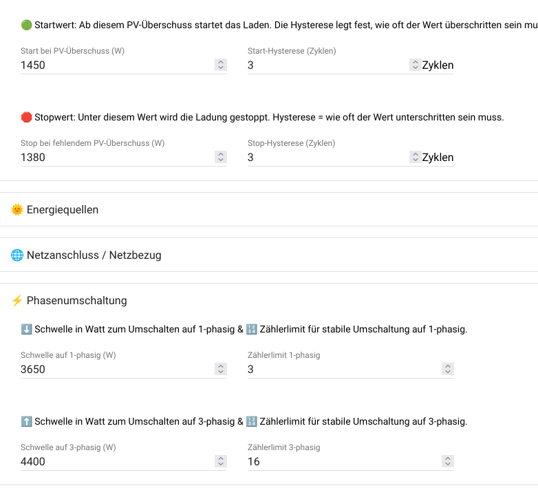

Was hast Du für Einstellungen in Verwendung?
Ich hab dann die manuelle Ladung gestartet und die Ampere mal nach Gefühl gewählt, ist mehrere Stunden gelaufen und die Batterie hatte danach nur 5% weniger …
Ich musste die letzten Tage als es so sonnig war gar nicht laden und meine PV ist mit 8,6 (7 am WR) kWp auch selten auf der 3 phasigen Schwelle.
Ich denke mal über die Stop-Hysterese könnte man schon eine gewisse Zeit weiter laden, obwohl gerade ein Einbruch ist.
Die Umschaltung selbst dauert recht lang, deswegen ist die Schwelle auf 3-phasig recht hoch, weil er sonst auch ständig hin und her wechselt und dadurch mehr Zeit durch nicht-Laden verbringt als wenn er einfach 1-phasig weitergeladen hätte.

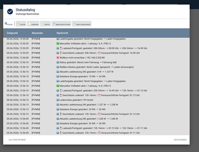

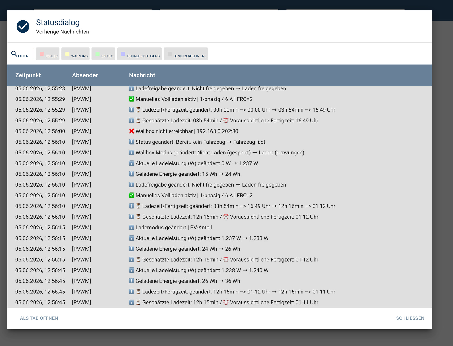

Statusmitteilungen überschwemmen mich
ich stehe aktuell vor einem Problem mit dem PVWallboxManager-Modul.
Trotz deaktiviertem Debug erhalte ich innerhalb von nur vier Stunden mehrere hundert Statusmeldungen. Mein WLAN ist im Moment nicht besonders stabil, wodurch es zu häufigen Verbindungsabbrüchen und Neuverbindungen kommt – jedes Mal mit einer ganzen Reihe an Meldungen.
Grundsätzlich finde ich die Statusmitteilungen sinnvoll, aber in diesem Fall sind sie einfach nicht zielführend und überfluten das Meldungsfenster.
Gibt es eine Möglichkeit, diese Meldungen abzuschalten oder zumindest zu reduzieren?
Ich habe schon einiges ausprobiert, aber bisher keine Lösung gefunden.
Vielen Dank schon mal für jeden Hinweis!
Hi @subreum
Kannst du bitte ein paar Beispiele der Meldungen posten oder einen Dump (Meldungsfenster / IPS-Log) bereitstellen?
Screenshot….
Hi Sol-lo Tiv, ich habe Accesspoint mal etwas näher zum e-go Gemini gestellt und habe jetzt zumindest nicht so viele “Wlan Abbruch” Meldungen. Dennoch, wie zu sehen, sind es in 1 Minute etwa 16 Meldungen. Also in 1h dann knapp 1000… Kannst du mit dem Screenshot alleine schon etwas anfangen oder brauchst nur noch was “geloggtes”?
