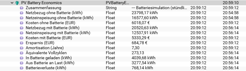

ich möchte mein neues Modul PVBatteryEconomics vorstellen.
Damit lässt sich auf Basis eurer stündlichen Zählerdaten abschätzen, wie sich ein Batteriespeicher wirtschaftlich auswirkt.
Was macht das Modul?
Das Modul vergleicht zwei Szenarien:
  • ohne Batterie
  • mit Batterie
Ausgegeben werden unter anderem:
  • Netzbezug / Einspeisung
  • Kosten ohne Batterie
  • Kosten mit Batterie
  • Ersparnis
  • Amortisationszeit
  • äquivalente Vollzyklen
Zusätzlich gibt es Batterie-Kennwerte:
  • in Batterie geladen (kWh)
  • aus Batterie an Last abgegeben (kWh)
  • Batterieverluste (kWh)
Debug-Transparenz
Für Analyse und Plausibilitätscheck schreibt das Modul im Debug:
  • DailyValues (Tagessummen)
  • MonthlyValues (Monatssummen)
jeweils inkl. Import/Export, Kosten und Ersparnis.

Bei uns geht es um eine Erweiterung. Da lag es nahe, gleich ein kleines Modul draus zu machen.
So kann man prima verschiedene Szenarien - auch mit mehreren Instanzen - leicht durchspielen.
Bei der Armortisationszeit muss man die entgangene Einspeisevergütung mit beachten.
Du hast recht: Bei der Amortisationsbetrachtung muss die entgangene Einspeisevergütung berücksichtigt werden. Inhaltlich wurde es bislang schon berücksichtigt, aber ich habe es jetzt noch erweitert, so dass es transparenter wird.
Netto-Vorteil = vermiedene Bezugskosten – entgangene Einspeisevergütung
bzw. auf kWh-Basis:
Netto-Vorteil = (vermiedener Netzbezug * Bezugspreis) - (weniger Einspeisung * Einspeisevergütung)
Und daraus ergibt sich dann :
Amortisationszeit = Investition / Netto-Vorteil
Ich habe das Modul mal entsprechend angepasst. Damit ist die Rechnung nun transparenter und nachvollziehbar.
Auch die Debugs habe ich noch mal etwas aufgedröselt. Sie werden jetzt pro Tag und Monat ausgegeben. Auch das hilft bei der Analyse.
