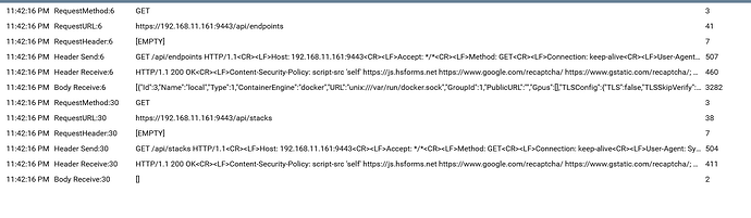

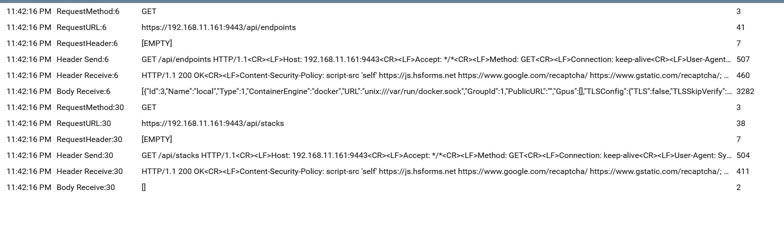

here ist der screenshot
Bitte Debug immer als Text.
Was zum Henker soll ich mit einem Bild anfangen :man_facepalming:
Und dein KI Text bitte weglassen.
Wenn, dann Stelle einen PR per GitHub ein, aber kein KI Geschwafel im Support Thema. Danke.
Damit hat sich das Thema fuer mich erledigt Thanks but no Thanks
